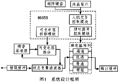

设计了一个滤波形式和截止频率可以通过键盘设置的程控滤波器。滤波器输入端采用同相放大电路进行阻抗匹配,使输入电阻达到兆欧数量级。该系统主要由3个部分组成:人机交互模块、双二阶环路滤波模块、可变电阻模块。
双二阶环滤波器电路的截止频率与Q值由其中某些电阻、电容值决定,且两参数相互独立。R-2R梯形网络、电流输出型DAC可等效为阻值仅受输入数据控制的电阻。通过由单片机控制的DAC作为等效电阻来控制滤波器的截止频率和Q值,可实现滤波器参数精确程控,且滤波器参数调节的精度随着DAC位数的增加而增大。该方案可由同一电路产生高通、低通、带通、带阻滤波器,节约了硬件资源,从而有效地降低设计成本。图1为该系统设计框图。

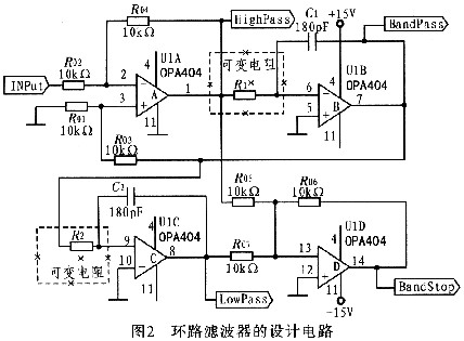

本系统的核心部分为双二阶环路滤波器,双二阶环路滤波器利用两个以上由加法器、积分器等组成的运算放大电路,根据所要求的传递函数,引入适当的反馈构成滤波电路。其突出的特点是电路灵敏度低,因而特性稳定,并可实现多种滤波功能,经适当改进还可以减少运算放大器的数目。本系统采用了TI公司的四通道运放OPA404,设计了一个双二阶环滤波电路。OPA404是一款四路高速精密运算放大器,其带宽可达6.4 MHz,电压摆率可达35 V/s,可以实现本系统的设计要求,电路原理图如图2所示。

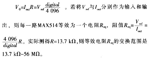

在电路分析中,定值电阻可以认为是一个单端网络,给一个激励电压Un,它就可以输出一个响应电流I0,而电阻的阻抗定义为R0=U0/I0。对于电流型的D/A转换器也可以这样认为,如果将D/A转换器的参考电压看做是激励电压输入,那么输出电流就可以看做是响应电流了。通过软件设置D/A转换器的输出电压的数字量,就可以起到改变响应电流的目的。
采用四通道电流输出型串行D/A转换器MAX514,MA514是倒T形R-2R电阻网络D/A转换器,则其输出电压公式为

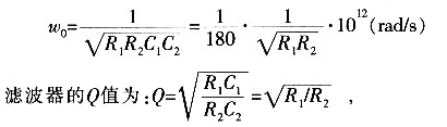

如图2所示,四路运算放大器分别输出高通、低通、带通、带阻。且R01=R02=R03=R04=10 kΩ,R05=R06=R07=10 kΩ,这决定了滤波器输出的增益:KHP=1,RBP=-1,RLP=1,RBS=-l。设计中选取Cl=C2=180 pF,滤波器的截止频率(或中心频率)为:
因此截止频率(或中心频率)可设置的范围为15.8 Hz~64.5 kHz。本系统设计的范围频率范围为100 Hz~50 kHz,在一定截止频率范围内,Q值的设定范围为0.5~5。
