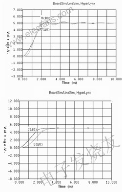

BoardSim是HyperLynx公司开发的仿真工具。BoardSim用于布线以后快速地分析设计中的信号完整性、电磁兼容性和串扰问题,生成串扰强度报告,区分并解决串扰问题。电路在没有进行阻抗匹配以及进行阻抗匹配后的仿真结果如图5所示。可以看到,没有进行阻抗匹配的电路示波器中接收端的电压波形有很大的过冲和下冲,这样在接收端IC 每个周期将会收到一个非常陡的时钟信号,而且这样的波形将会引起很强的电磁辐射。而进行匹配的电路经仿真发现信号完整性问题得到了很好的解决。
