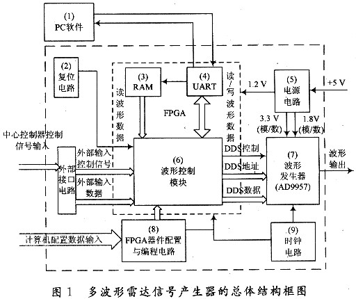

图1为多波形雷达信号产生器的总体结构框图。系统主要由PC软件,波形控制和波形产生三部分构成。图1中各部分电路简介如下。
(1)PC软件编程。应用VC编写人机交互界面,并用其调用Matlab产生的数据。
(2)复位电路。波形产生器的上电复位或手动复位电路,对波形产生器进行上电初始化或手动初始化。
(3)波形数据库内存RAM。波形数据库内存存储项目要求的所有波形数据,为波形发生器提供需要的波形数据。
(4)UART收发器。完成PC与FPGA之间的通信。
(5)电源电路。为波形产生器、波形控制模块提供需要的电源。
(6)波形控制模块。波形控制模块接收从接口电路输入的控制信号,按照系统的要求,完成对波形发生器的波形数据配置,输出需要的波形信号。
(7)波形发生器。波形发生器是信号产生器的波形信号源。
(8)FPGA器件配置与编程电路。FPGA器件配置与编程完成对FPGA器件的数据编程与配置。
(9)时钟电路。为波形产生器和FPGA提供工作时钟。

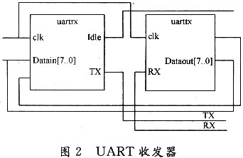

本文中PC与FPGA内部RAM间的通信是通过UART收发器完成的。图2为通过FPGA设计的UART收发器的顶层原理图,主要由uartrx(接收模块)和uarttx(发射模块)两部分构成。在完成数据传输的同时还可以通过集成到Matlab人机界面中的串口调试程序查看FPGA接收到的数据的正确性,可以简化程序调试过程。

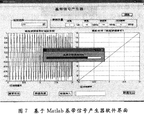

PC机应用软件完成所有与波形数据相关的运算以及与硬件的数据通信功能,如图7所示为基于Matlab GUI的应用软件界面界面部分,其包含以下一些功能:
(1)波形数据的产生。对指定的波形形式、脉宽、带宽等参数的信号进行仿真,包括时域波形数据的运算和频谱分析、显示,并保存数据。目前可生成LFM,NFLM,相位编码和三角波的信号形式,如需要可添加任意波形。
(2)计算机数据通信。通过计算机串行口连接系统主板以实现基于RS 232接口的异步串行数据通信,接口简单,配置方便。目的是实现所需波形数据由计算机到波形产生硬件存储器的下载、校验。
(3)用户软件界面。该界面可完成波形选择;时宽、带宽、采样率、中频频率设定;信号时域波形、频率一时间关系显示;基带采样数据生成、下载等功能。
(4)可移植性。基于Matlab编译的人机界面的M文件可经Matlab编译器(cornpiler)转换为C或C++等不同类型的源代码,并再次基础上根据需要生成可独立运行的应用程序文件,不需要Matlab环境的支持,大大扩展了程序的应用范围。同时对M文件编译后,运行速度大大提高。

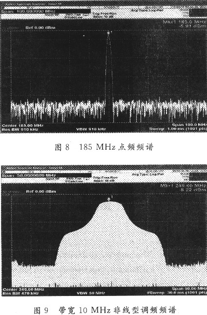

图8为AD9957工作在单频输出模式下,系统时钟1 GHz,0 dBm,输出185 MHz点频频谱,其杂散优于-70 dBc。图9为AD9957工作在正交调制模式下,带宽10 MHz,时宽20μs非线型调频信号频谱。由于篇幅所限,线性调频、相位编码等信号不在此一一列出。
