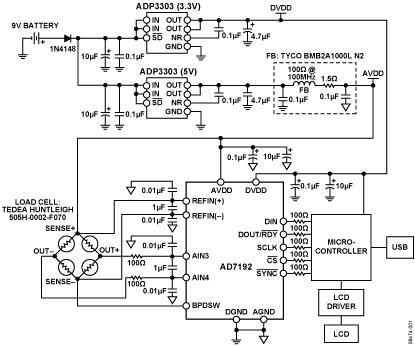

图1:采用AD7192的电子秤系统(原理示意图,未显示所有连接)
电路描述
AD7192提供一种集成式电子秤解决方案,可以直接与称重传感器接口。只需在模拟输入端用一些滤波器,在基准电压引脚上配置一些电容等外部元件,便可满足电磁屏蔽(EMC)要求。来自称重传感器的低电平信号由AD7192的内置PGA放大。该PGA经过编程,以128的增益工作。AD7192的转换结果送至微控制器,将数字信息转换为重量并显示在LCD上。

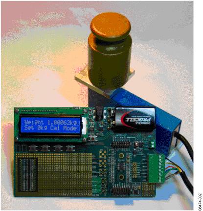

图2所示为实际的测试设置。为实现最佳系统性能,该测试设置使用一个6线式称重传感器。除激励、接地和2个输出连接外,6线式称重传感器还有2个检测引脚。这些检测引脚分别与惠斯登电桥的高端和低端相连,因此可以精确测量电桥上产生的电压。此外,AD7192具有差分模拟输入,接受差分基准电压。称重传感器差分SENSE线路与AD7192基准电压输入端相连,可构成一个比率式配置,不受电源激励电压的低频变化影响。如果采用4线式称重传感器,则不存在检测引脚,ADC基准电压引脚将与激励电压和地相连。这种配置中,由于存在线路电阻,激励电压与SENSE+之间将有压降,因此系统不是完全比率式。另外,低端上也会有线路电阻引起的压降。
图2:采用AD7192的电子秤系统
AD7192具有单独的模拟电源和数字电源。模拟部分必须采用5 V电源供电。数字电源独立于模拟电源,可以为2.7 V至5.25 V范围内的任意电压。微控制器采用3.3 V电源。因此,DVDD也采用3.3 V电源供电。这样就无需外部电平转换,从而可以简化ADC与微控制器之间的接口。
有多种方法可以为该电子秤系统供电,例如:利用主电源或利用电池(如图1所示)供电。一个5 V低噪声稳压器用来确保AD7192和称重传感器获得低噪声电源。低噪声稳压器ADP3303 (5 V)用来产生5 V电源。虚线框内显示的滤波器网络用来确保系统获得低噪声AVDD。此外,按照ADP3303 (5 V)数据手册的建议,在稳压器输出端配有降噪电容。为优化电磁屏蔽性能,稳压器输出先经过滤波,然后再给AD7192和称重传感器供电。3.3 V数字电源可利用ADP3303 (3.3 V)稳压器产生。由于电源或接地层上的任何噪声都会给系统带来噪声,导致电路性能降低,因此必须用低噪声稳压器产生供给AD7192和称重传感器的全部电源。

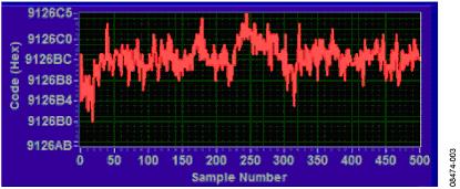

在实际操作中,称重传感器本身会引入一定的噪声。AD7192的漂移也会导致称重传感器发生一定的时间和温度漂移。为确定完整系统的精度,可以将该电子秤通过USB连接器与PC相连,然后利用LabView软件评估电子秤系统的性能。图4显示将1 kg重物置于称重传感器上,并收集500次转换结果所测得的输出性能。软件计算的系统噪声为14 nV和98 nV(峰峰值),相当于102,000无噪声采样数或16.6位无噪声码分辨率。
图3:500次采样所测得的输出码,体现出噪声的影响

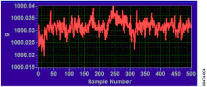

图4:500次采样所测得的输出码,体现出噪声的影响
图4显示重量方面的性能。相对于500个码,输出的变化量为0.02克。因此,该电子秤系统的精度达到0.02克。
