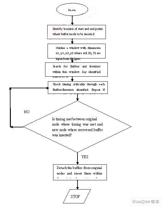

算法和伪代码
图1: 一个(x1,y1,x2,y2)窗口大小所要实施的基本算法
生成窗口大小的伪代码:
开头
x=x1;y=y1;
当 x < x2,
y < y2时
x’ = x + a, y’ = y + b;
x=x’,y=y’
如果 x > x2 或 y > y2
x=x2, y="y2";
结束
生成的每个窗口坐标用 (x, y, x’, y’)表示
此处a、b需要根据具体的设计和技术而定。 如果SoC的SoG(Sea of Gates)区域是 7 mm2 或更大,设计人员在计算窗口大小时需要注意计算的复杂性。
描述:
如上面的流程图所示,该思路的核心是如何识别非关键性的缓冲器(w.r.t时序余量)。 在实施ECO时,我们不可避免地需要使用备用单元模组的缓冲器。 现在,这个缓冲器的放置是比较随意的,使用它会违反DRV规则。
例如,我们假设使用BUFX8来驱动5个扇出。总的容量负荷(包括线路和引脚)是200fF。现在根据该缓冲器的SPICE特征,任何高于150fF的负荷都会导致不好的输出压摆。差的输出压摆不仅会违反最大过渡值,而且还会影响扇出驱动电路的时序。
因此,在这种情况下,明智的做法是遵从上面的算法,这样我们可以进行以下步骤:
1.找出ECO的目标点: 我们应当找出开始点和结束点位置,这是放置缓冲器元件的位置。该位置决定着窗口大小,我们应当在这个窗口里搜索非关键性缓冲器/逆变器(对)。
2.决定窗口大小: 这完全由设计人员决定。 他可以根据技术选择窗口大小。如果缓冲器能驱动的最大负荷是200fF,那么窗口大小应当相应地进行修改。
3.缓冲器/逆变器(对)的识别: 现在,该算法将在特定窗口上运行,并且尝试识别已标记位置中出现的所有缓冲器/逆变器(对)。
4.计算时序余量: 一旦缓冲器/逆变器(对)做了标记,算法应尝试通过这些标准单元找出时序余量。如果这些标准单元对时序很关键,那么该缓冲器/逆变器(对)就不需要标记。只要该缓冲器/逆变器(对)保留为标记状态,那么取消哪一个都不会对该设计的现有时序情况产生影响。
5.最后一步: 现在,带标记的缓冲器/逆变器(对)可以用于ECO。
