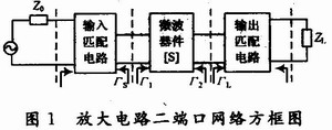

微波器件的二端口网络方框图如图1所示。其中,Γ1,Γ2分别为输入和输出反射系数;Γs,ΓL分别为信源和负载的反射系数。
图1中输入匹配电路设计主要考虑放大器的噪声系数,按照放大器的噪声系数可表示为:

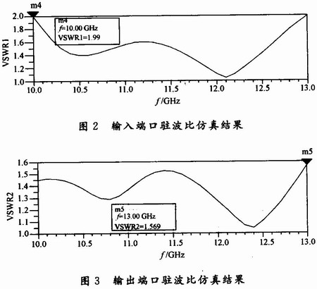

经过反复的优化仿真,最终的参数满足了所提出的设计指标:在10~13 GHz频带内,噪声系数:小于1.8 dB,增益为25.4 dB±0.3 dB,输出驻波小于1.6,输入驻波小于2。ADS优化后的各个参数指标如图2、图3所示。

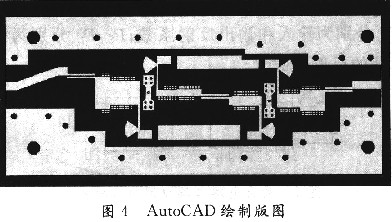

利用AutoCAD将优化后的最终结果绘制成版图,注意要在匹配微带线加入隔离小岛,以便以后的调试,可以适当地更改微带线的尺寸,获得更好的性能。在电路的四周大面积附铜,并留下较密集的金属化接地过孔,增强电路的接地性能。四个角处留有螺丝孔,可以将电路板固定在金属屏蔽盒内。最终的版图如图4所示。
