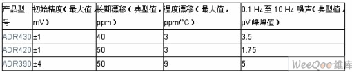

针对高精度应用选择基准电压源时,需要考虑四种可能的误差源:初始精度、输出电压的温度系数、长期漂移和输出电压噪声。表1列出了ADI公司的其它2.048 V精密基准电压源候选产品及其特性。
表1:2.048 V精密基准电压源

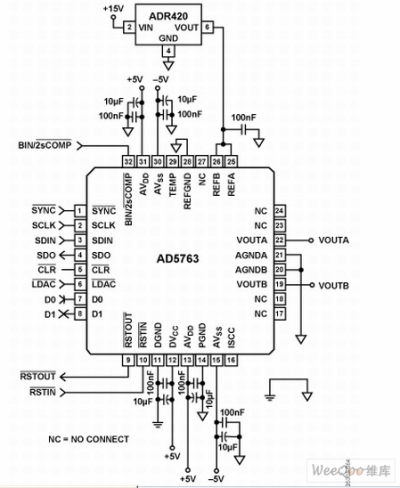

本电路采用双通道、16位、串行输入、双极性电压输出DACAD5763,可提供高精度、双极性数据转换。它利用精密基准电压源ADR420 在整个工作温度范围内实现最佳DAC性能。该16位精密DAC所需的外部器件只有基准电压源、电源引脚和基准输入上的去耦电容以及可选的短路电流设置电阻,因此,这种实施方案可以节省成本和电路板空间。本电路非常适合闭环伺服控制和开环控制应用。
图1:采用精密基准电压源的AD5763 DAC高精度、双极性配置
在任何注重精度的电路中,精心考虑电源和接地回路布局有助于确保达到额定性能。AD5763所用的PCB必须采用模拟与数字部分分离设计,并限制在电路板的一定区域内。如果AD5763所在系统中有多个器件要求AGND至DGND连接,则只能在一个点上进行连接。星形接地点尽可能靠近器件。AD5763必须采用足够大的10 μF电源旁路电容,与每个电源上的0.1 μF电容并联,并且尽可能靠近封装,最好是正对着该器件。10 μF电容为钽珠型电容。0.1 μF电容必须具有低有效串联电阻(ESR)和低有效串联电感(ESL),如高频时提供低阻抗接地路径的普通陶瓷型电容,以便处理内部逻辑开关所引起的瞬态电流。
AD5763的电源走线必须尽可能宽,以提供低阻抗路径,并减小电源线路上的突波效应。时钟等快速开关信号必须利用数字地屏蔽起来,以免向电路板上的其它器件辐射噪声,并且绝不应靠近基准输入。SDIN线路与SCLK线路之间布设接地线路有助于降低二者之间的串扰(多层电路板上不需要,因为它有独立的接地层;不过,接地线路有助于分开不同线路)。基准输入上的噪声必须降至最低,因为这种噪声会被耦合至DAC输出。应避免数字信号与模拟信号交叠。电路板相反两侧上的走线必须彼此垂直,这样有助于减小电路板上的馈通效应。推荐使用微带线技术,但这种技术对于双面电路板未必始终可行。采用这种技术时,电路板的元件侧专用于接地层,信号走线则布设在焊接侧。电路板至少需要4层才能实现最佳布局和性能:一个接地层、一个电源层和两个信号层。
