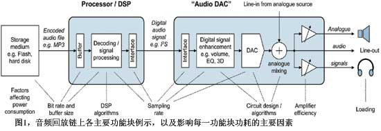

它可能看起来很明显,但理解每一个功耗数字包括了什么电路是计算系统总体功耗的关键。不过,如果仅凭一本数据手册来进行这项工作,那么常常是说比做容易。现在让我们思考一个便携式系统的音频输出。图1显示了所有主要的功能块。链上最后的几块(如数字信号增强、DAC、模拟混音和放大)通常集成在一个器件中,泛称为“音频DAC”。
不过,当这类器件的数据手册列明“DAC功耗”或“DAC电源电流”时,它绝对仅指的是DAC本身,不会包括放大器和其它电路。那么
如果说“回放到耳机”又如何呢?那会包括片上信号增强功能(如限幅、3D信号增强或均衡)吗?很有可能不会,因为硅供应商很少有勇气使他们的器件在与竞争对手比较时看起来更差。有些硅供应商甚至详细说明DAC电源电流不包括数字音频接口。很明显,这与任何实际的使用案例没有任何类似之处,因为接口必须上电才能接收用于回放的音频数据。
让事情变得进一步复杂的是,这些器件的系统架构也是不同的。例如,音量控制既可以用软件在CPU上实现,也可以在音频芯片的数字部分实现,或采用音频芯片中的模拟增益可编程放大器实现。一个有益的明智的检查是确定需要什么样的功能,检查这些音频功能在哪个物理器件中实现,以及确保每个功能的功耗都已计算在内。

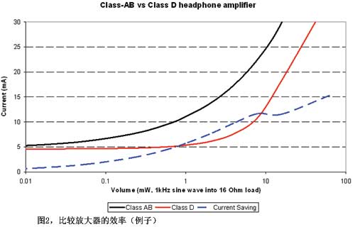

在比较放大器时,另外一个值得牢记的地方是,它们的功率效率取决于信号幅度。精确的关系取决于放大器(见图2)。例如,在静态条件下,D类放大器因为开关损失可能要比等效的线性放大器消耗更多的功率。同样地,由于线性放大器在高音量时效率更高,它们在满刻度处的效率可以接近D类放大器。
不过,这些信号幅度的极端部分在很大程度上是不相关的,因为决定电池寿命的战役主要在信号幅度的中部打响,现实世界中的放大器主要在这里花费大多数时间。D类放大器正是在这里赢得了业内的普遍认可,因为它的功率转换效率要远远高于线性放大器。
