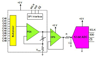

解决这个问题的一种可行方案是一个 10 通道、可编程放大器 (PGA),它与一个中速 12 位 SAR ADC(请参见图 1)配合工作。该单电源、10 通道 PGA 具有一个轨至轨的输入/输出,增益调节范围为 1 V/V 到 200 V/V。PGA 的 12 nV?Hz @ 10 kHz 低噪声性能适合于 12 位系统。这两个器件之间的模拟接口包括一个缓冲结构的运算放大器 (OPA) 以及一个 R/C 电路。12 位 ADC 是一个带固有采样和保持的电容型 SAR ADC。该转换器要求 R/C 电路,其可简化 ADC 输入结构的充电动作。
图 1 这种系统使用一个多路复用 PGA 和驱动 12 位转换器的运算放大器
计算得到的 PGA 噪声值(参考输出 (RTO))等于 10 kHz 下 PGA 噪声密度 (12 nV/?Hz) 乘以 PGA 闭环带宽的平方根乘以? (?/2)。?(?/2) 的倍数说明了 PGA 带宽以外频率区域的噪声。之后,所得值再乘以 PGA 的增益。方程式 1 使用了 16 V/V 的 PGA 增益:
转换器产生的 ADC 噪声为 431 ?V (rms),大大低于该 5 伏系统的 1 LSB 或 1.22 mV。缓冲放大器的噪声为 39 ?V (rms),带给系统的噪声极少甚至为零。 PGA、OPA 和 ADC 的组合噪声为 529 ?V (rms),仍然低于 12 位转换器的 1 LSB。该值使用一个方和根方程式(即方程式 2) 计算得出
PGA 为 16 V/V 增益时该系统的等效 12 位精度(Equiv12-bit)为 0.432 LSBs(请参见方程式 3)。

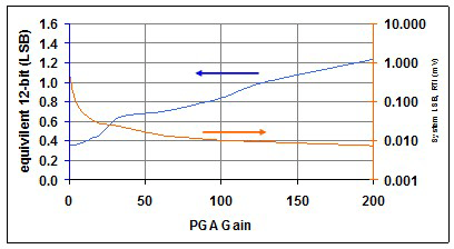

如果我们在 1-200 V/V 的 PGA 增益范围来观察该系统,我们便会发现 PGA 噪声为电路的主要噪声。一旦 PGA 增益超出 "125 V/V,该系统便不再符合 12 位精度标准。然而,这种情况能够通过缩小系统参考输入 LSB 的电压大小来改善(请参见图 2)。获得更小 LSB 的折中方法是降低系统的有效转换位数 (ENOB)。
图 2 系统精度高于 0.01%,且 PGA 增益为 1–125 V/V。PGA 增益为 125~200 V/V 时,系统精度高于 0.02%。
