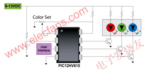

从LED获得白光的另外一个方法是按照正确的比例精确混合来自三色发光器的红、绿和蓝光(RGB),这样不但可以获得白光,还可以获得需要的相关色温。图1为一个简单应用电路,它使用一个八接脚封装的8位微控制器控制三色LED。通过简单的软件技术控制三个发光器的相对亮度,每个发光器约可达到6位分辨率(提供六十四个亮度等级),足以对颜色输出(白光)进行精确控制和选择需要的CCT。
图中的PIC12HV615闪存微控制器整合了分流稳压器、提供8MHz时钟的振荡器、重设电路和模拟数字转换器,提供一个完整而灵活的单芯片解决方案。此闪存组件的电路内可程序化功能也允许在生产时执行颜色校准过程,从而为补偿各种发光器的性能差异和组件之间的差异提供了一种方法。

图1 简单的白光LED系统范例

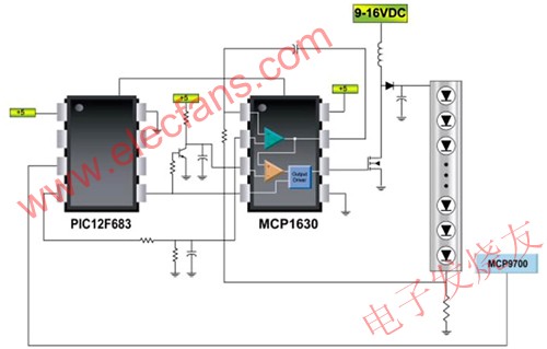

使用多个恒流驱动拓扑来执行所需的功率转换,隔离、功率因子校正和/或仅改进现有解决方案可能都须要使用两级处理。输入电压首先降低到中间电压,在此级使用传统技术满足功率因素校正(PFC)和高电压隔离要求,而第二级负责满足LED电流和温度控制要求。图2显示一个智能LED解决方案,它在恒流配置中采用升压转换器MCP1630。一个小型的8位微控制器可提供灵活的时钟源、可程序化电流设定点(为了使驱动电路符合不同的LED模块规范)以便进一步节省功耗的调光功能,还提供使用远程温度传感器(整合的温度传感器如MCP9700或热敏电阻)进行的死循环温度控制。
图2 智慧LED解决方案示意图
MCP1630像许多开关电源控制器一样,已提供了过温检测功能。但是,由于驱动电路的温度和实际LED模块的温度有很大的差异,MCP1630的过温检测功能与死循环温度控制功能可以相互补充。基于微控制器的智能解决方案可提供很大的灵活性,向LED模块输出的功率随着其温度逼近临界阈值而逐步降低,直到达到平衡,而不是突然关闭系统或仅发出警报。这种功能对于组件制造商非常重要,特别是在LED灯独立于照明系统单独设计和商业运作而且无法保证系统温度设计正确的情况下。
