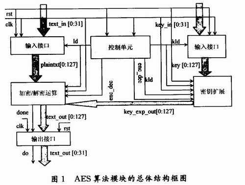

根据AES算法的原理和基本结构,将整个AES算法模块分成4个相对独立的子模块:接口模块、控制单元模块、加解密运算模块、密钥扩展模块。本文所设计的密码算法不包括密钥发生器,所用的密钥通过接口模块由外部输入,加解密运算后的数据经输出接口输出。AES算法模块的总体结构如图1所示。
2.1 接口模块的设计
输入接口模块的主要任务是:将数据传送到加解密运算模块,将外部输入的密钥传送到密钥扩展模块。由于明文和密钥输入都是128位,将导致整个模块的输入/输出过多,占用太多资源,考虑到本文的设计主要应用于对面积要求较小的场合使用,如RFID系统中数据的传输,即每次传输的数据是64位,故采用4个32位寄存器,在时钟的控制下每次输入1组32位,通过4个时钟周期可得到128位的数据,可以有效减少资源的占用。输出接口模块的作用是将128位的解密运算结果输出,同样也采取32位分4组输出的方法。
2.2 控制模块的设计
控制模块的主要任务是实现加/解密运算模块与密钥扩展模块工作的启动。控制模块在时钟脉冲控制下,产生控制加/解密模块中字节替代、行移位、列混合、密钥加各部分工作信号。可由1个两状态的状态机实现控制。当新的数据或密钥输入时,通过状态机的信号可判断上次加/解密运算是否完成。如果状态机信号处于忙状态,说明加解密运算正在进行,需要等待;如果信号处于空闲状态,说明加解密运算已经完成,可以启动加解密运算模块与密钥扩展模块,将数据和密钥分别输入到加解密运算模块与密钥扩展模块中,开始新一组数据的加解密运算。

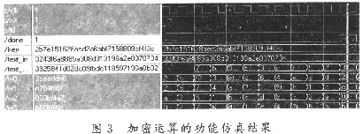

根据前述设计思路和优化措施,系统采用Mentor公司专门为各逻辑器件制造厂商设计的第三方专用仿真工具ModelSim 6.o进行功能仿真,给出了最后的功能仿真图。
3.1 加密运算的仿真测试
一次完整的加密操作,需要12个时钟周期。其中,10个周期用于10个轮循环变换,1个时钟周期用于初始的密钥扩展,1个时钟周期用于密文的输出。加密运算的功能测试仿真波形如图3所示。
从图3给出的加密运算功能仿真结果可以看出,加密运算与密钥扩展过程是并行进行。当“rst”变为低电平,“ld”变为高电平时,明文3243f6a8885a308d313198a2e0370734与密钥2b7el5l628aed2a6abf7158809cf4f3c分别同时加载到加解密运算模块与密钥扩展模块中;在下一个时钟周期,密钥扩展模块生成1轮子密钥,等待加密轮变换中的密钥加操作。当完成1次加密过程后,“done”信号变为高电平,同时输出密文3925841d02dc09fbdc118597196a0632。从图3中同时也可以看出,密钥扩展模块总是提前一个时钟周期生成下一轮的子密钥,这样可以保证密钥扩展与加密运算同时进行而不会发生错乱,并且还可提高加密速度,节约资源占用和减少面积。使用DC进行综合和优化后,加密运算模块面积不超过20 000个等效门,其中组合逻辑面积为14 264门,非组合逻辑面积为3 878门。
