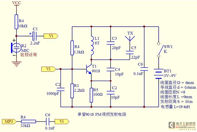

无线FM音频转发器可以将音频信号调制成高频信号,在一定距离内用调频收音机进行接收。无线音频转发器被大量地应用于无线耳机、车载MP3转发器、会议广播、楼宇及公园广播等地方。最简单的无线音频转发器可以只用一个三极管构成,如下图所示:
图一 单管音频FM转发器
上图采用1只三极管9018构成振荡器。音频信号从三极管基极输入,利用B-E结的变容二极管特性实现调频。该电路虽然简单,但音质很差,振荡电路稳定性非常不好,电压的改变,人体或金属物在天线附近出现都会改变振荡频率从而导致接收端的不稳定。而且该电路只能传送单声道的音频,使用者无法聆听到高品质的立体声音乐。

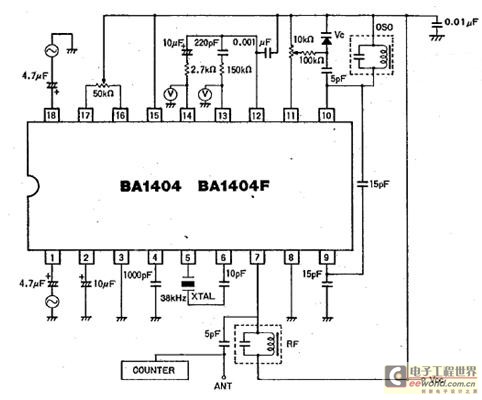

复杂一些的立体声转发器采用集成电路,最常用的是RoHM公司的BA1404。该电路集内部集成了立体声编码器,可以产生19kHz的立体声导频信号随音频一起发射。如果收音机有立体声解码功能就能解调出立体声音乐了。BA1404的应用电路如下图所示:
图二 BA1404应用电路
与单管的转发器比较,BA1404不仅可以传送立体声信号,而且音质也有了明显提高,但是分离度、频响等指标仍然不是很理想,BA1404的音质距离欣赏高质量音乐仍然有相当大的差距。由于BA1404内部采用的仍然是LC振荡器,因此频率的稳定性仍然不够好,容易产生频漂的现象。现在市面上有相当多的采用BA1404的车载音频转发器或者无线耳机成品出售。

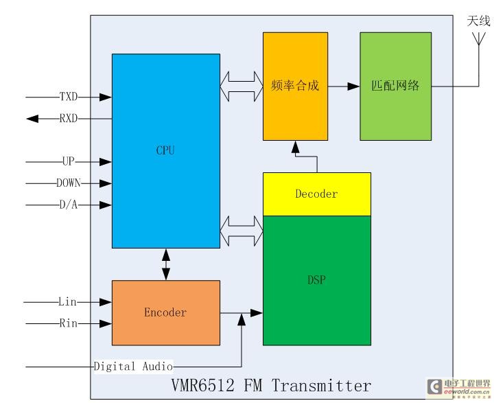

下图是VMR6512无线音频调制模块的内部框图。
图三 VMR6512 无线音频转发器框图

VMR6512内部由一个CPU对整个模块进行控制。外部处理器可以通过UART串口与模块进行通信,对模块的频率、发射功率、接口模式等进行设置。此外,模块还提供了UP和DOWN两个引脚,以便在没有外部CPU或控制串口的情况下进行频率调整。模块默认上电发射频率是100.0MHz,UP或者DOWN引脚上每给一个低电平脉冲,则发射频率升高或者降低0.1MHz。如果在这两个引脚上连续保持低电平,则发射频率每0.3秒改变一次。
音频信号接口可以是普通的模拟音频输入,也可以是数字音频输入。模拟音频首先经过音频A/D转换器转换成数字信号再进入DSP进行处理。数字音频提供了常用的I2S,left-justified和DSP等三种接口模式,几乎能够与所有的codec或者DSP进行无缝连接。
音频信号数字化之后,DSP会对信号进行滤波、预加重、导频产生等一系列处理。由于是在数字域进行处理,因此具备了模拟电路无法企及的优势,为高音质提供了前提保障。
模块内还集成了自动增益控制(AGC)功能,当输入音频超过一定阈值,AGC会自动将音频信号进行衰减避免失真的出现。而当音频信号低于某一阈值,AGC电路又会将音频信号进行一定程度的放大,从而保证了接收端始终有合适的音量输出。
经过DSP处理之后的信号再经过D/A转换,送入高频调制器进行FM调制。高频信号通过频率合成的方式产生,频率可以以10KHz的步进进行调整,频率范围从88.0MHz-108MHz连续可调,若有特殊需要还可以扩展至76.0-108.0MHz。FM调制信号的频偏也可以进行精确调整,不过通常不建议用户自己进行设置。输出FM信号的功率最大为115dBuV,空旷地带传输距离可达五六十米。

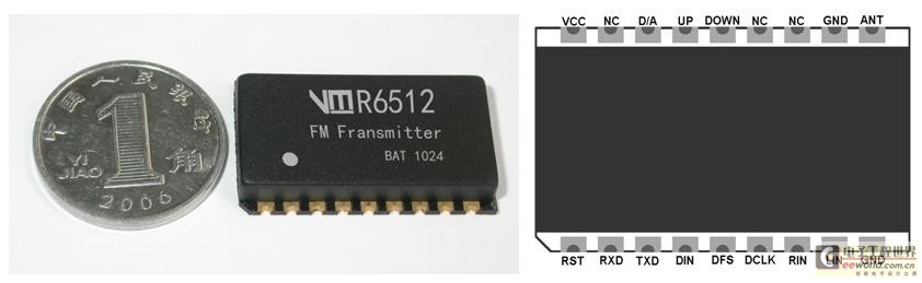

下图是VMR6512的外形及引脚:
图四 VMR6512模块外形及引脚说明
VMR6512模块的外形尺寸仅为25mmx15mmx3.8mm(长x宽x高),可以方便地嵌入无线耳机和车载MP3音频转发器等小型设备中。

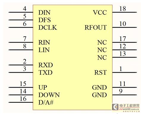

下图是VMR6512的元件符号及引脚说明:
图五 VMR6512元件符号
表一 VMR6512引脚说明
[td]
Pin No.
[td]
1
[td]
2
[td]
3
[td]
4
[td]
5
[td]
6
[td]
7
[td]
8
[td]
9
[td]
10
[td]
11
[td]
12
[td]
13
[td]
14
[td]
15
[td]
16
[td]
17
[td]
18
Name
Description
RST
Reset, 高电平将模块复位
RXD
控制串口输入RX
TXD
控制串口输出TX
DIN
数字音频数据输入
DFS
数字音频帧同步信号输入
DCLK
数字音频时钟信号输入
RIN
模拟音频右输入
LIN
模拟音频左输入
GND
Ground
RFOUT
射频输出
GND
Ground
NC
NC
DOWN
频率降低输入,每个低电平脉冲输出频率降低0.1MHz,连续低电平以0.3秒频率重复。
UP
频率升高输入,每个低电平脉冲输出频率升高0.1MHz,连续低电平以0.5秒频率重复
D/A
音频输入接口数字/模拟选择
NC
VCC
电源输入,2.7-3.3V

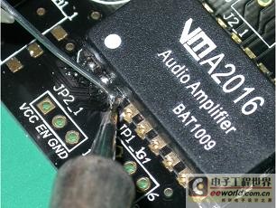

VM系列模块采用耐高温的材料进行封装,因此可以采用回流焊进行焊接。在业余条件下用电烙铁焊接也是非常方便的。准备一把尖头烙铁和一些细焊锡丝(1mm以下最佳)。先在焊盘上涂上一些助焊剂,然后将模块放到准确的位置,使模块上的引脚与焊盘一一对应好。将焊锡丝放入半孔缺口,用烙铁轻轻触碰焊锡丝,很快焊锡就会融化并且将模块的半孔焊盘与底板的焊盘牢固地焊接在一起。焊接的操作如下图所示:
图七 VM系列模块的手工焊接
