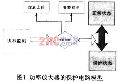

通过对各种功放的保护电路分析,一个完整保护电路基本上可以通过如图1所示的模型进行描述。该模型由以下几部分构成:
(1)状态监测部分。通过传感器实时跟踪相关状态的变化,为保护提供实时数据;
(2)比较判断部分。让来自状态监测的数据与预设的保护/告警/恢复门限进行比较,根据比较结果输出相应的数据到告警显示、保护执行机构或者通过通信口上报后台等;
(3)保护执行部分。根据来自比较判断的数据做出相应的保护动作。保护执行动作就是状态异常时,执行保护:状态恢复正常时,解除保护即自恢复。
此模型的基本工作原理为:状态监测部分通过传感器实时跟踪功率放大器相关状态变化,并将反映该变化的数据传给比较判断部分;比较判断部分对检测得到的数据与预设的告警、保护门限、自恢复门限进行比较,根据比较结果,输出命令至保护执行机构或者告警显示部分,另外将信息通过通信口上报后台。
以上是一个完整、系统的保护电路模型,即按该模型去设计保护电路能够达到目的,但是实际应用中很多并非有一个如上完整的模型而只有其中几部分,甚至有时只是单个器件构成。比如限幅器件的本身特性就包含了状态检测、判断比较、执行保护,只不过是这些过程不是靠其他器件完成,而是靠器件本身的特性完成的。类似的器件还有钳位二极管、压敏电阻、PPTC(polymeric positivetemperature coeffic-ient)自恢复电流保护器件等。

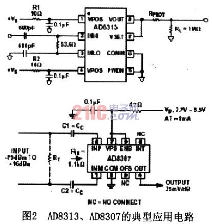

而功率检测电路根据要检测的功率类型不同可分为:a.峰值功率检测电路,反映载波包络变化的功率检测电路。目前比较成熟的峰值检波电路模块有AD公司的AD8313、AD8307等。AD8313的典型应用电路,如图2所示;b.平均功率检测电路,反映载波平均功率变化的功率检测电路。平均功率检测电路一般在峰值功率检测的基础上加上平滑滤波电路即可;c.RMS功率检测电路,反映载波均方差功率变化的功率检测电路。对于如CDMA等变包络调制功率信号,RMS功率检测电路能够真实的反映其功率变化。目前应用比较多的电路是基于AD公司的AD8361、AD8362等电路。

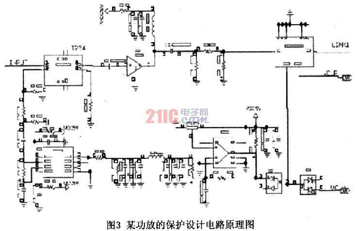

下面介绍某功放的保护设计电路,其原理如图3所示。其功能是当输入信号超过一定电平时,将输入信号大幅度衰减,以保证后面的功率放大器不被损害。该电路由如下几部分构成。
(1)功率取样部分(图中白色部分)。该电路为一取样耦合器。
(2)功率检测部分(图中蓝色部分)。该部分的核心器件是一个峰值检波器AD8313,其功能是检测耦合过来信号的功率变化。
(3)滤波比较部分(图中浅黄色+黄色部分)。该部分通过一个PI型滤波器滤除交变部分和干扰,输入至比较器电路LM311,将信号与参考电平进行比较,输出高电平或者低电平至电调衰减器。
(4)电调衰减部分(图中白色部分)。该部分的功能是:正常工作时它是作为增益调节装置使用的,当输入功率超过输入功率上限时,比较器输出的高电平使该电调衰减器实行最大衰减。
