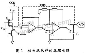

图1是相关双采样的原理电路。根据图1分析相关双采样电路的工作原理。当开关打到t1时,复位电平为高电平的参考信号,经过△τ时期,假设在电容C1上采样保持的初始信号是n(t),这个信号包括复位电平、复位失调电压和复位噪声。当开关打到t2时刻,复位电平为低电平,此时的电平携带有用信号,经过△τ的时期送到差分放大器输入端的信号除了复位电平,复位失调电压和复位噪声外,还要外加有用的视频信号,因此可以表述成n(t)+s(t)。这个信号与C1电容上保持的信号经过差分运放输出到C2电容之后,通过A/D转换器输出数字信号。最理想的情况是n(t)+s(t)-n(t)=s(t),剩下的信号只是有用的视频信号。因此对照图1可以看出,CCD信号出来后经过CDS电路,输出的就是有用的视频信号,复位噪声已经消除。

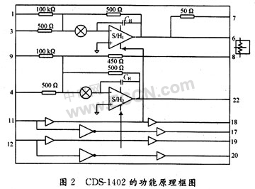

DATEL公司的CDS-1402芯片与普通CDS电路相比略有不同,但是明显优于普通的CDS电路。它的采样方法被称为“采样-相减-采样”技术。图2为CDS-1402的功能原理框图。在正常操作时,CCD的输出信号被同时送到每一个S/H放大器的输入端(引脚3和引脚4)。通常S/H1是用来俘获和保持每个像素的偏置信号,因此最初它处在信号采集状态(也就是说引脚11是输入高电平)。即通常被称为采样或跟踪模式。CCD的输出信号经过短暂的间隔之后,引脚11输入低电平,S/H1推动其保持的模式。
在一般简单的配置下,把引脚7和引脚8连接起来,就可以把S/H1的输出和S/H2的总结节点连接起来。当CCD输出偏置和视频信号的时候,引脚12输入高电平,使得S/H2进入信号采集模式。

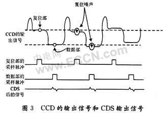

S/H2采用电流一总结架构,它从CCD的输出信号(偏置加视频信号)中减去S/H1的输出信号(偏置信号),只保留有用的视频信号。引脚12输入低电平,使得S/H2进入保持模式,经过一段暂态的稳定过程,有用的视频信号从引脚22输出。对于CCD的输出信号,相关双采样电路是最常用的处理方法,主要是为了去除CCD信号中的复位噪声和kTC噪声,处理效果如图3所示。
从图3可以看出,当复位部脉冲是高电平的时候。CCD的输出信号进行第1次采样,采样信号为复位电压、复位失调电压和复位噪声;当数据部脉冲是高电平时,CCD的输出信号进行第2次采样,采样信号除包括复位电压、复位失调电压和复位噪声外,还包括有用的视频信号。
2次采样的信号通过差动放大电路后输出,正好把复位部噪声去除掉。因为两次采样的噪声可以近似看成是相当的。因此通过相关双采样电路基本上可以把复位噪声去掉。
