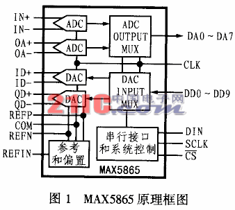

图1所示为MAX5865内部结构原理框图,其中,ADC采用七级、全差分、流水线结构,可以在低功耗下进行高速转换。每半个时钟周期对输入信号进行一次采样。包括输出锁存延时在内,通道I的总延迟时间为5个时钟周期,而通道Q则为5.5个时钟周期,图2给出了ADC时钟、模拟输入以及相应输出数据之间的时序关系。ADC的满量程模拟输入范围为VREF,共模输入范围为VDD/2±0.2V。VREF为VREFP与VREFN之差。由于MAX5865中的ADC前端带有宽带T/H放大器,因此,ADC能够跟踪并采样/保持高频模拟输入>奈魁斯特频率 。使用时可以通过差分方式或单端方式驱动两路ADC输入IA+ QA+ IA-与QA- 。为了获得最佳性能,应该使IA+与IA-以及QA+与QA-间的阻抗相匹配,并将共模电压设定为电源电压的一半VDD/2 。ADC数字逻辑输出DA0~DA7的逻辑电平由OVDD决定,OVDD的取值范围为1.8V至VDD,输出编码为偏移二进制码。数字输出DA0~DA7的容性负载必须尽可能低<15pF ,以避免大的数字电流反馈到MAX5865的模拟部分而降低系统的动态性能。通过数字输出端的缓冲器可将其与大的容性负载相隔离。而在数字输出端靠近MAX5865的地方串联一个100Ω电阻,则有助于改善ADC性能。
