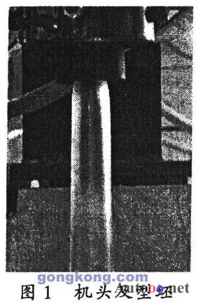

挤出吹塑成型中挤出机使原料熔融,并从机头挤出型坯,图1是现场拍摄的机头及挤出型坯图像。由于型坯温度高达200℃左右,且型坯是熔融状态,采用接触式测量是几乎不可能的。然而,挤出型坯是半透明管状的并且外轮廓清晰可辨。因此,本文提出基于图像处理技术的非接触测量方法。

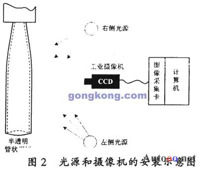

选择合适的照明方案是数字图像处理的关键步骤。如果光源配置恰到好处,摄像机就能够拍摄到对比度高、背景与目标物体容易区分的图像,这对下一步的图像处理将起到事半功倍的作用。从图1可以看出,型坯背后是挤出机并且挤出型坯是半透明管状,这决定了不适合采用背部光源照明,因为型坯的透光性使获得的图像对比度不高,不利于图像的处理。需要说明的是,为了更容易区分目标物体与背景,实验中使用黑色材料做为背景。
本文采用正面散射光照明方式。散射光照射物体正面,光线比较柔和,没有方向性,对型坯表面能减少强光,光源的安装易于实现;但是部分边缘可能产生模糊。光源和摄像机的安装位置如图2所示,摄像机安装于左右光源的中间,能够拍摄到的型坯长度大约为250ram。

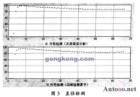

图3是对边缘二值图像进行直径检测的结果,检测的点间隔为10个像素,型坯长度约为630个像素。其中,图3(a)是对灰度阈值分割法得到的边缘轮廓进行处理的结果,图3(b)是对Canny算子检测到的边缘轮廓进行处理的结果。两种算法得到的直径分布基本一致。
