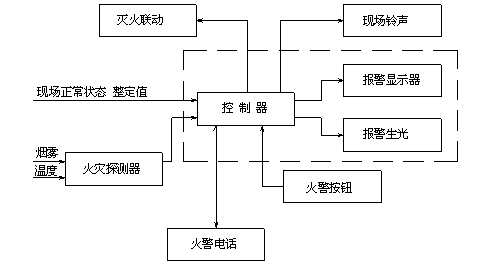

1、系统总体结构简化设计
火灾自动报警系统主要由触发器件、火灾报警装置、以及联动控制系统等组成。系统的工作原理如图1所示:
图1 火灾自动报警系统工作原理图
