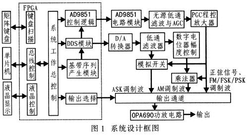

图1为系统设计框图。为了产生调制信号,需要在FPGA内部实现低频段的DDS模块以产生正弦波(模拟调制AM和FM)和二进制基带码(数字调制ASK/FSK/PSK)。由于AD9851输出的正弦信号存在谐波,因此需加一个无源滤波器滤波。由于无源滤波的衰减特性,为使信号源的最终输出信号幅值稳定,系统需加一级AGC电路。PGA程控放大器采用DAC7611作为基准控制输出信号的幅度。AM电路采用模拟乘法器AD835构成,ASK调制较简单,直接用DDS产生的二进制基带序列控制模拟开关,从而控制AD9851信号的输出。最后由多路选择器和OPA690功放电路控制输出。

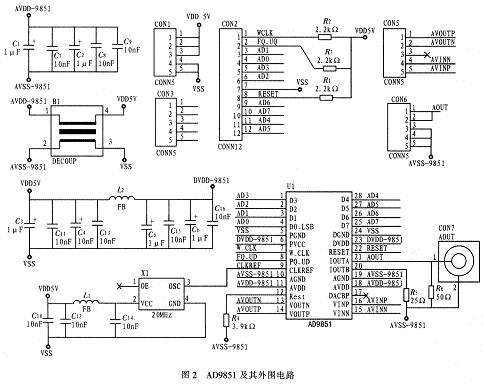

4.1 AD9851电路模块和控制逻辑
由于AD9851工作频率较高,容易引入较大噪声,因此需要注意电源与地线的连接,以减小噪声。为避免高频干扰,用PCB制板实现AD9851及其外围。其电路如图2所示。

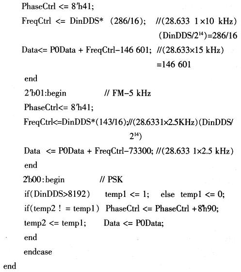

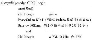

频率控制字和相位控制字写入时序有并行和串行两种方式,这可用PFGA内部状态机实现。该系统设置的FM调制分为两级最大频偏:5 kHz和10 kHz,而PSK调制信号由改变相位控制字实现。控制字及理论值计算如下:低频段DDS波表输出数据为14位(214=16 384)。PSK控制字在DDS波表输出值大于16 384/2=8 192时,改变相位180°。由于AD9851相位控制字为高5位,故若改变180°则改变相位控制字8’h90。AD9851的最高输出150 MHz对应频率控制字32’hFFFFFFFF(十六进制),故1 Hz对应28.633 1(十进制)。其调制方式选择和参数设置部分的代码如下:

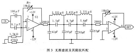

4.2 无源滤波器
滤波器一般分为有源和无源滤波器。有源滤波器由于受运放带宽的限制,难以满足系统频带内滤波要求,故采用无源滤波器中的椭圆函数滤波器。用归一化图表设计椭圆低通滤波器,如图3所示。由于无源滤波电路对阻抗匹配要求比较严格,为此设计了专门的阻抗匹配部分。输入阻抗匹配采用同相放大器实现隔离。放大倍数通过电位器RP1调节,放大倍数太低会影响滤波效果,太高又会影响带宽,实际为4倍左右。输出阻抗匹配采用反相放大器,因为反相放大器的输入阻抗就等于R4,易于实现阻抗匹配。

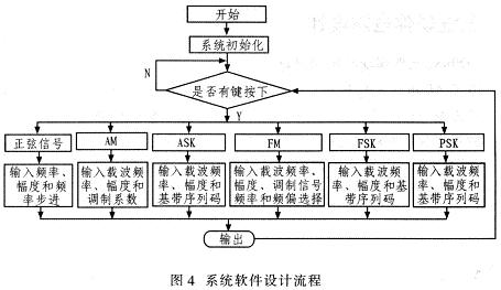

图4为系统软件设计流程。单片机控制键盘和显示器实现人机交互,包括提示信息显示、功能选择、参数输入等,使得人机界面友好,操作简单。
