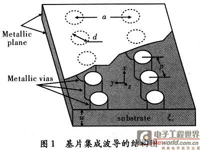

基片集成波导的结构,如图1所示:两排金属化通孔的中心间距为a,金属化通孔的直径和间距分别为d和p,介质基片的厚度和介电常数分别为w和εr,电磁波在介质基片的上下金属面和两排金属化通孔所围成的矩形区域内以类似于介质填充矩形波导中的场模式传输。

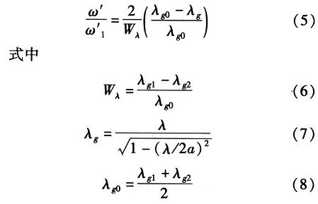

(1)设仅有TE10单模传输,选定低通原型,实现低通与带通之间的转换。
λg0、λgl、λg2、λg分别是在频率ω0、ω1、ω2、ω上的波导波长,Wλ是相对带宽。

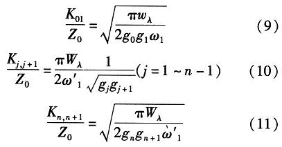

(2)计算出各阻抗变换器阻抗K。

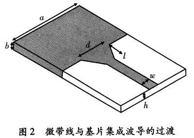

测试基片集成波导器件既不能利用传统测试金属波导的实验装置,也不能利用测试微波毫米波平面电路的实验装置。文中利用基片集成波导易与其他微波平面电路集成的特点,采用微带渐进线,如图2所示,实现基片集成波导与50 Ω微带线的过渡,通过50 Ω微带线实现对基片集成波导滤波器的测试。经HFSS 10仿真优化后,得到如下的过渡尺寸:l=4 mm,w=0.64 mm,d=1.8 mm。

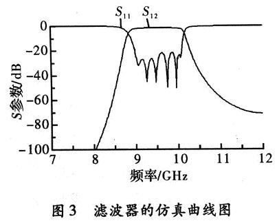

运用HFSS 10仿真,结果如图3所示。
由仿真结果可知,该滤波器的中心频率是9.5 GHz,带宽是1 GHz,通带内插入损耗是1.9 dB,回波损耗<一20 dB。在阻带频率是8.3 GHz和10.7 GHz的阻带上,阻带衰减>50 dB。

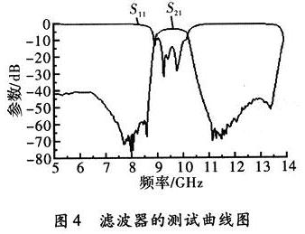

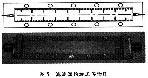

利用惠普8510矢量网络分析仪进行测试,实测结果,如图4所示。由实测结果可知,该滤波器的中心频率是9.58 GHz,带宽是800 MHz,通带内插入损耗是3.8 dB,纹波是0.2 dB,回波损耗<一15 dB,在阻带频率是8.3 GHz和10.7 GHz的地方,阻带衰减>44 dB。实测插入损耗偏高是因为实测插入损耗除了滤波器本身的损耗外还包括一对SMA接头的损耗和微带渐变线过渡的损耗。实测中心频率向高频段漂移了80 MHz,带宽减小了200 MHz,主要是由基片的介电常数不稳定造成的。在频率是14 GHz的地方出现寄生通带是基片集成波导中的高次模相互作用的结果,可以通过调整谐振器的长度使寄生通带远离滤波器通带。加工实物,如图5所示。
