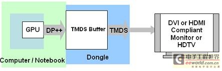

图 2. DisplayPort到DVI/HDMI适配器

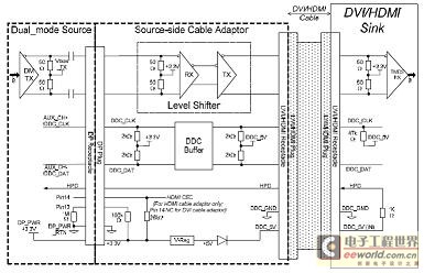

线缆适配器设置在DisplayPort数据源端,如图2所示。DisplayPort数据源端的线缆适配器(下简称源端适配器)的内部结构和工作原理如图3所示。
图3. 源端适配器的内部结构和工作原理
源端适配器应该包含以下电气特性:
1). 对于差分信号进行电压转换的电路
2). 对于显示数据通道DDC信号的缓冲电路;
3). 对于显示数据通道DDC时钟和数据信号的上拉电阻
4). 对于DisplayPort接口的13脚信号的上拉电阻,用于线缆适配器检测;
5). 对于DisplayPort接口的14脚信号的上拉电阻,用于HDMI线缆适配器检测(仅用于HDMI适配器);
6). 升压转换器从源端DP_PWR 3.3V电压来产生DDC_5V (如果Vbias_RX不是3.3V,需要产生Vbias_RX所需要的电压) ;
7). 1个DisplayPort 1.1连接器;
8). 1个DVI 1.0或HDMI (A类或C类) 插座连接器;
说明1:电压转换器的终端偏置电压Vbias_Rx并不一定是+3.3V。如果Vbias_Rx不是+3.3V,适配器必须自己生成Vbias_Rx所需要的电压。
说明2:在接口14管脚上的26kΩ上拉电阻只是针对HDMI信号的适配器才需要的。对于DVI信号适配器,接口14管脚需要悬空。支持HDMI模式的双模源端设备在14管脚上设置有超过5MΩ的下拉电阻,用于识别适配器中的上拉电阻。需要说明的是,作为CEC协议的一部分,HDMI设备可能会将14管脚电压拉低。

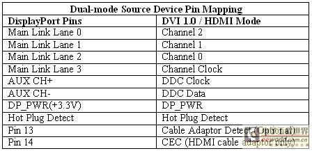

当一个源端适配器被双模源端设备检测到后,双模设备会自动重配置DisplayPort接口的管脚定义,以适应DVI / HDMI信号模式,管脚的映射关系如表1所示。
表 1. 双模设备中DisplayPort和DVI/HDMI的映射关系

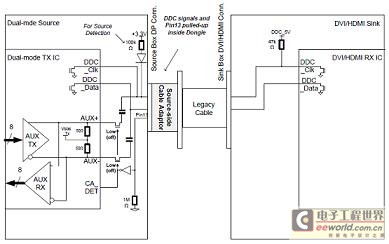

对于一个双模源端设备而言,监视接口13管脚上的电压值是可选的。通常情况下,双模源端设备会先尝试进行AUX CH读操作。如果读操作失败,该双模源端设备会进行DDC读写操作,用于检测适配器是否连接。
对于DDC信号,双模源端设备必须隔离AUX CH信号线上的耦合电容和DDC信号线。图4给出了信号隔离的方法。
图4. DDC 和 AUX CH信号连接
对于DP_PWR电压,双模源端设备必须将该电压控制在+3.3V+/-10%范围内。适配器将通过DP_PWR电压对应生成DDC_5V电压信号,如图3所示。

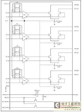

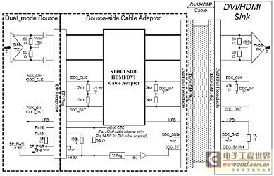

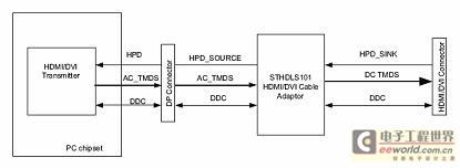

意法半导体公司针对DisplayPort接口,推出了支持DVI与HDMI的电压转换产品STHDLS101。应用STHDLS101芯片的适配器将DisplayPort双模设备的输入信号转换成为TMDS信号输出。它内置的电平转换器支持DVI 1.0和HDMI 1.3的信号电平标准。STHDLS101支持的最大数据速率达到每通道2.7Gbps,足够支持显示分辨率1080P(12-比特每通道),兼容HDMI 1.3标准。
图5. STHDLS101芯片的功能框图
图6. STHDLS101芯片的应用框图
图7. STHDLS101芯片的内部框图
