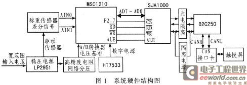

图1为系统硬件结构图。系统硬件采用系统级单片机MSC1210直接采集传感器信号。由称重传感器产生的电压输入信号采用差分输入方式,由滤波电路直接接到MSC1210的AIN0、AIN1,经MSC1210内部A/D转换采集数据,然后将采集数据转化为CAN协议数据传输至CAN总线网络,再由触摸屏处理数据。MSC1210内置有温度传感器,便于后期数据校正,采集测量环境温度。

A/D转换数据大小仅取决于输入电压V0大小,A/D转换精度取决于参考电压V0的稳定性。V0、VREF必须取同一电源,电源波动相互抵消,对A/D转换无影响。该称重传感器最小激励电压为5 V,最小激励电流为25 mA。MSC1210提供的内部参考电压不足以驱动传感器,因此选择外部输入参考电压,同时关闭内部参考电压以减小噪声干扰和功率损耗。
基于上述原因,综合成本考虑,选用低压差线性稳压器LP2591提供5 V用以激励传感器,通过高精度电阻网络分压成2.5 V供给MSC1210作为A/D转换的参考电源。

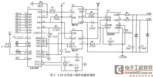

SJA1000的AD0~AD7连接到MSC1210的P0端口,CS连接到MSC1210的引脚P2_7。P2_7引脚为0时,CPU片外存储器地址选中SJA1000,CPU通过这些地址对SJA1000执行相应的读/写操作。SJA1000的RD、WR、ALE分别与MSC1210的对应引脚相连,INT引脚接MSC1210的INT0,MSC1210可通过中断方式访问SJA1000。
为增强CAN总线节点的抗干扰能力,SJA1000的TX0和RX0通过高速光耦6N137与82C250相连,这样就实现总线上各CAN节点间的电气隔离。采用小功率电源隔离模块B05-05S将光耦部分的两个电源完全隔离。通过隔离提高了节点的稳定性和安全性,如图2所示。

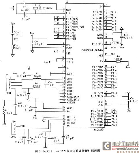

传感器电压输出信号经过滤波后直接接MSC1210的AIN0,AIN1;MSC1210内部A/D转换的参考电压为LP2951,输出电压经精密电阻网络分压得到,如图3所示。

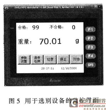

采用台达DOP人机界面软件ScreenEditor开发平台,编制数据采集与存储系统,使用CAN网络协议与下位机通讯,进行称重数据的实时采集,具体应用于称重系统采集测试系统中。数据采集界面如图5所示。
