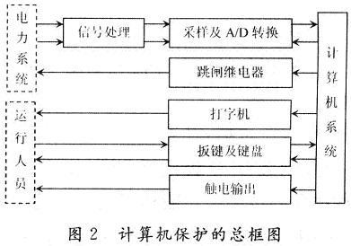

通常一个微机测控系统应具有三个组成部分,它们分别是输入信道,输出信道和主计算机。输入通道是对被测信号进行数字采集的电路;主计算机部分是对采集数据进行计算处理和对输入/输出信息进行控制管理的部分;输出通道包括输出信号的电路和显示装置。计算机继电保护的基本构成如图2所示。

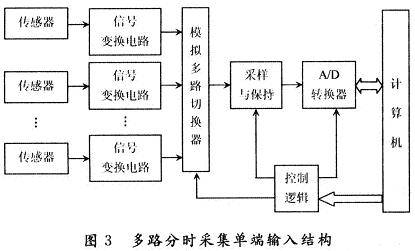

输入通道主要包括互感器、信号变换电路多路转换开关、采样/保持器、A/D转换器以及键盘输入部分。如图3所示。
考虑到需要测量的物理量均为电压、电流正弦信号,故采用12点定点采样的方法,从而大大简化了算法,降低了系统的运算负担,达到提高系统的效率的目的。

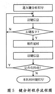

4.2 键盘输入部分
键盘分析程序包括:是否有键按下以及识别哪个键按下。一旦找到某键,是否按下此键,如按下此键,去抖动,再将程序转到该键的功能程序段。小键盘通过扩展I/O口接入CPU的键分析程序流程图如图5所示。

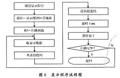

4.3 显示程序部分
LED显示程序流程图如图6所示。
