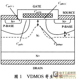

功率VDMOS的开关特性是由其本征电容和寄生电容来决定的。VDMOS的电容主要由三个部分栅源电容Cgs栅漏电容Cgd以及源漏电容Cds组成,如图1所示。电容的充放电是限制其开关速度的主要因素。栅源之间的电容是由三个部分组成,即:
Cgs=Cgs(N+)+Cgs(P)+Cgs(M)
Cgs(N+)是栅源交叠电容;Cgs(M)是栅与源金属间的电容;Cgs(P)是栅与P-base之间的电容。这三个电容的大小都是由VDMOS本身设计上的参数决定的,最主要取决于介质层的厚度。
栅漏之间的电容Cgd是两个电容的串联:
当栅压未达到阈值电压时,漂移区与P-base形成的耗尽层结合在一起,形成面积很大的耗尽层电容,栅下漂移区空间电荷耗尽区电容Cgd(dep)只是其中一部分,此时耗尽层宽度最大,耗尽电容最小。当栅压达到阈值电压后,器件开启时,漏区电势降低,耗尽层宽度减小,Cgd(dep)迅速增大。
漏源之间的电容Cds是一个PN结电容,它的大小是由器件在源漏之间所加的电压VDS所决定的。
一般VDMOS都包含了Cgs,Cgd和Cds,但是功率VDMOS都不是采用这三个电容作参考,而是采用Ciss,Coss和Crss作为评估VDMOS器件的电容性能,Ciss,Coss和Crss参数分别定义为:输入电容:Ciss=Cgs+Cgd输出电容:Coss=Cds+Cgd;反馈电容:Crss=Cgd。实际中采用Ciss,Coss和Crss作为衡量VDMOS器件频率特性的参数,它们并不是定值,而是随着其外部施加给器件本身的电压变化的。

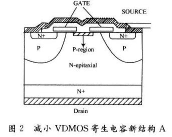

图2中给出了新的VDMOS单元A,在VDMOSneck区域断开多晶硅条,同时在断开处注入一定的P型区,改变VDMOS栅下耗尽区的形状。这种新结构,在一定程度上加大耗尽区的宽度,从而减小Cgd。如图2结构中Pody下P-区注入区域为neck区中间3μm,注入能量是40 keV,注入剂量是1e13—3 cm,传统结构多晶硅栅完全覆盖P-body岛间漂移区,正是由多晶硅栅和漂移区的交叠形成的栅漏电容在充电时需大量电荷,导致器件开关损耗很大,新结构将多晶栅和漂移区的交叠部分移除,可以大大降低栅电荷,提高器件的动态性能。
3 新结构的模拟结果
图3给出了新型结构A的寄生电容模拟结果,从模拟结果来看,新型结构A增大了栅下耗尽区宽度,改变了栅下耗尽区的形状,减小了栅漏电容Cgd对输入电容、输出电容没有较大影响,在一定程度上减小了反馈电容。

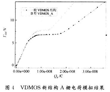

电源电路设计工程师使用这些信息设计驱动电路,并估汁器件性能。采用TCAD(ISE)对新型结构A进行了模拟,模拟结果如图4所示。
可以明显看出新型结构A的栅电荷明显比一般结构的栅电荷小很多,Qg定义为Vgs=12 V时栅上所存贮的电荷,新型结构A和一般VDMOS结构栅电荷分别为20.25 nC和30.57 nC,减小了33.67%。
