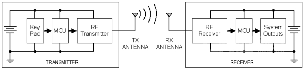

短距离无线传输技术已经被广泛使用于许多日常生活的应用中,如遥控车门开关(RKE)、胎压监测系统(TPMS)、汽车防盗装置、遥控器、家庭安保及自动化、车库门遥控开关以及其它许多通过无线电来遥控的产品。虽然这些应用不同,但是对于短距离无线传输系统的基本模块图来说都是很相近的,如图1所示。
发射器一般来说就是靠电池来工作的便携式装置,而且具备一些按钮或是键盘作为输入工具。举例来说,在遥控车门开关(RKE)系统中,整个发射器系统就是一个通过CR2032电池以及作为输入装置的按钮所构成的遥控钥匙,由此来开关车门及后车厢。这个按钮输入装置连接在一个会送出一连串数字信号给射频发射器的微控制器(MCU)上。这个射频发射器是一个典型的幅移键控(ASK)调节器,利用外置式功率晶体管来启动以及关闭声表面波谐振器。而在接收器端,这个系统包括了一个模拟射频接收器、微控制器以及一些通过电池或者是其它电源来驱动可作为控制输出的激发器。继续之前遥控车门开关(RKE)的例子,接收器是通过使用线性稳压的汽车电池来作为动力,并且有一个射频接收器将幅移键控(ASK)的信号解调成一连串数字信号,这些信号通过微控制器依次译码成为输出信号,进而达到上锁或解锁车门的目的。这类型的无线传输代表着许多目前已经存在的短距离无线传输应用,将会在本文中被作为参考。
图1:短距离无线传输系统的典型方块图

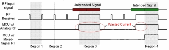

在任何通讯系统中,如何增加电池的寿命或是降低功率消耗,一直是研究的重点。在我们的遥控车门开关(RKE)系统的案例中,降低发射器的功率消耗就是等于增加密钥的电池寿命。降低接收器的功率消耗,意味着消耗较少的汽车电池能量,这一点当汽车处于停车或是闲置不用时,显得尤为重要。多数的汽车制造商,对于在车内的遥控车门开关(RKE)接收系统,所需的平均电流约定义在小于2毫安。目前现有的解决方案是通过将接收器设定在一个较低的占空比轮询(Polling)或采样模式,来达到低平均电流的要求。
图2:通过调整占空比轮询方式来降低平均电流消耗值。
图2显示了通过让接收器在一个低占空比的模式之下来降低平均消耗电流的轮询基本概念。大多数时间,接收器是处于休眠模式,仅维持着足够记录休眠时期(区域1)所需的最小电流。它会周期性的进入一个采样模式(区域2),在这里模拟射频接收器会开始工作,并通过观察输入的接收信号强度指示(RSSI)水平并且与预先设定的门限值做比较,来决定是否有已进来的传送信号。在这个例子中,发射器将同一信息包传送了两次(传送接收率为二),同时调整接收器的采样和休眠时间的选择,确保使接收器至少可以在两次传送信息包期间至少可以采样到一次,从而避免漏失掉任何信息包。
假如输入的接收信号强度指示(RSSI)超过了预设标准时,模拟射频接收器将会开始运行微控制单元,来进一步处理进来的信号(区域3)。但是这种方法有一个问题,就是每次当接收信号强度指示(RSSI)超过了预设标准时,他并不会检查这些进来的信号是不是从预期的发射器所来的,就直接唤醒了外置的微控制单元。而混合信号集成电路则有着信息包或是地址证明,所以在中断并唤醒微控制单元(区域4)之前,他会确认传送信号对于接收器而言,是否属于预期中的?如此一来,将可节省一部份功率。这对于那些需要长时间将车停在诸如机场等忙碌且拥挤的停车场等应用来说,能够切实节省功率。

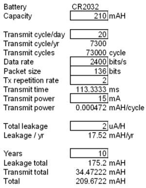

表1:针对RKE发射器所做的一个电池寿命计算范例
在传输器部分,主要目标便是要极大化电池寿命,可以通过采用具有低操作电压和低漏电流的混合信号IC达成此目标。表1为计算某假设的RKE发射器的电池寿命的范例,此发射器具有15 mA传输电流、在数据速率2.4 kbps时的信息包大小为136位、发射重复率2,并且假设每天会按压按键20次,使用容量为210ma/hr的CR2032钮扣型电池,且总泄漏率为2uA/H (17.52 mAH/yr)。在此范例中,此电池寿命超过10年以上,二且受限于来自休眠模式的漏电流及发射器的漏电流,以及电池本身的漏电流。为减少漏电,发射电路仅在按键按压后才会启动,且在发射后必需自动断电。使用混合信号技术能轻易实现此按键按压唤醒的特性,使用大型的CMOS开关能实质连接及切断发射器电压至电池或接地的连结,从而降低漏电流。
