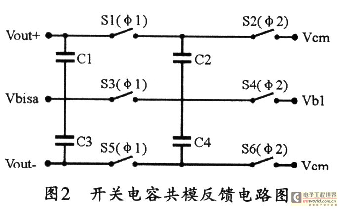

1.2 共模反馈电路
由于本设计采用的是全差分结构,所以,为了通过稳定直流来稳定输出共模电压,保证输出级工作于线性区,通常需要一个共模反馈(CMFB)电路。共模反馈电路一般有两种类型。一种为连续时间式,另一种为开关电容式。本设计采用的是开关电容式结构,图2所示是开关电容式共模反馈电路。其中S1~S6为开关,C1~C4是共模反馈电容,Vout+和Vout-是运放的输出电压,ψ1和ψ2是两相不交叠的时钟信号。VCM是理想共模输出电压,Vb1是理想的共模偏置电压,Vb2是实际的共模偏置电压,即运放中电流源的控制电压。实际中,S1~S6的开关都是由NMOS管实现的。

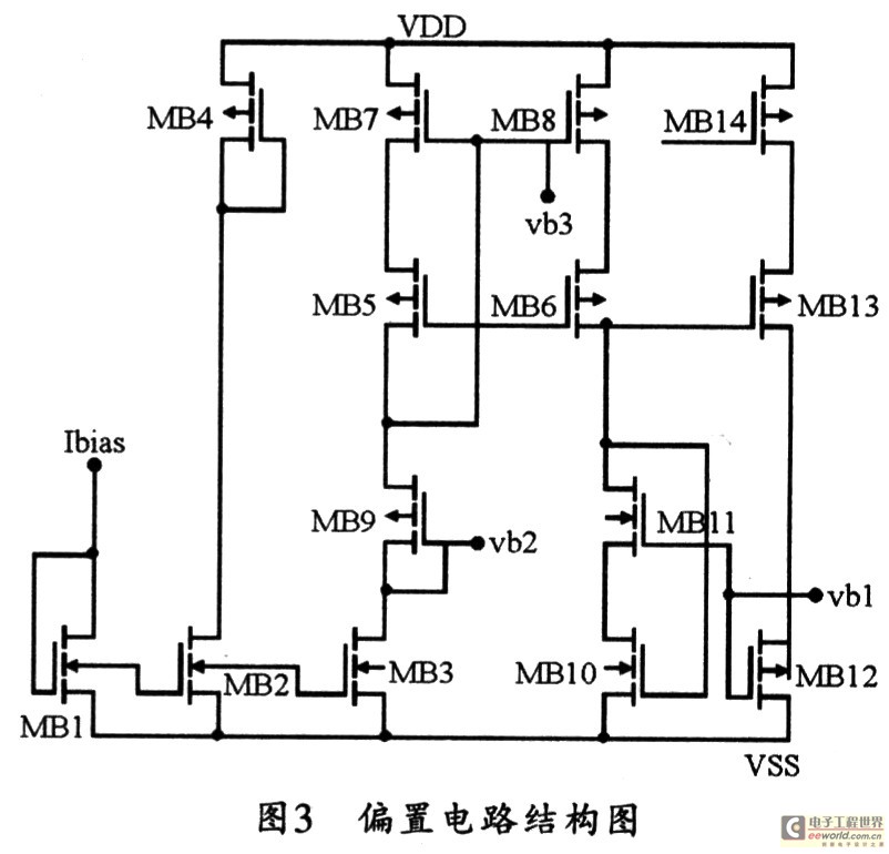

1.3 偏置电路
偏置电路主要用于提供折叠共源共栅放大器及共模反馈的偏置电压。本文采用如图3所示的宽摆幅电流源偏置电路结构。在共源共栅输入级中,通常需要三个电压偏置。为了使输入级的动态范围大一些,图3中的宽摆幅电流源用来产生所需要的三个偏置电压。根据宽摆幅电流源的设计要求,设计时必须满足以下关系式:

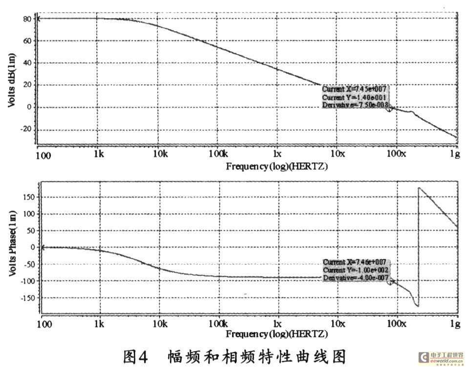

采用HSPICE电路仿真工具,并利用上华0.6μm CMOS工艺模型参数,可对电路进行仿真,仿真结果显示:该运放的开环直流增益为80 dB,相位裕度80度,单位增益带宽74 MHz。图4为其幅频及相频特性曲线。由图4可见,电路功耗为1.9 mW;差动输出范围为-2.48~2.5 V;电源电压为2.5 V。
