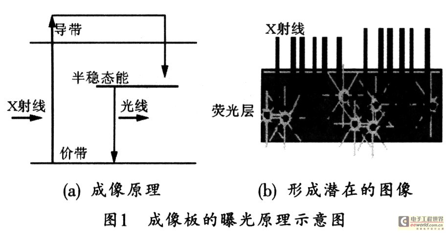

当X射线辐射到成像板时,成像板内的增感屏将吸收的X射线转换成可见光的影像,同时荧光晶体中的电子被激发到导带,然后,电子将自发地回到半稳态能级,形成潜在影像。图1所示是其成像板的曝光原理示意图。

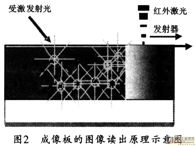

将成像板放入激光扫描仪的扫描单元,再用激光束扫描成像板,这样在激光激发下,激光能量释放被俘获的电子,使其返回其初始能级,并产生可见光发射;光发射的强度与原来接收的射线剂量成比例;光电接收器接收可见光并将其转换为数字信号送入计算机进行处理,从而得到数字化的射线照相图像。图2所示是CR成像板的图像读出原理示意图。其图像可由激光扫描仪的光子放大器采集并转换成数字信号,以将其储存在计算机中。但应注意:成像板上的成像数据必需在半小时内扫描。

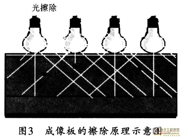

1.3 擦除
成像板使用前,应擦除成像板上的所有信息。使用强光可擦除荧光层残留的影像,图3所示是其擦除原理图。大多数情况强光照射15秒,就可以完全有效地擦除成像板的信息。但有时擦除时间要增加到最大60秒。

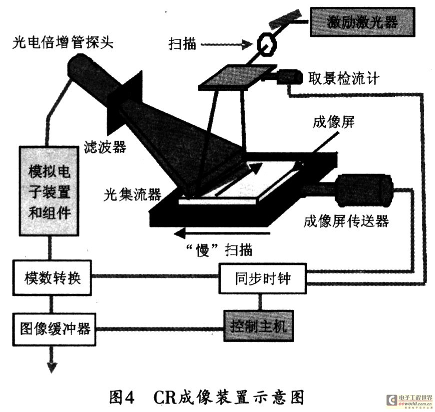

CR成像系统的主要装置包括影像采集部分(IP板)、影像扫描部分(激光扫描仪)、影像后处理和记录部分(成像软件),图4所示是其系统组成示意图。

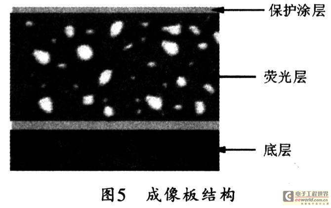

成像板的构造一般分为:底层(起支撑作用)、荧光层(形成潜影)、保护涂层、端口附加密封剂四个部分,其结构如图5所示。

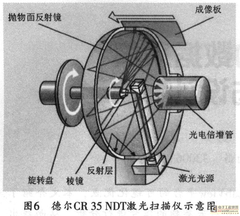

图6所示的德尔CR 35 NDT激光扫描仪是与IP板配套的现代扫描工具,其创新的光子收集系统技术可将图像噪音和干扰降到最低,以近乎100%的效率将激活的X射线信息扫入系统,其分辨率可以达到20LP/mm。
在图6中,德尔NDT的激光束会在光子收集系统中高速旋转,而精密光学棱镜的使用则保证了激光焦点的直径可以达到12.5μm。依靠专利的抛物面反射镜系统及其特殊的高效涂层,所激发出的冷光束可被收集并定向到光电倍增管的接收器,这样可以提高其信噪比,同时干涉也会急剧减少。因此,其图像的质量可以分辨出最小的细节。

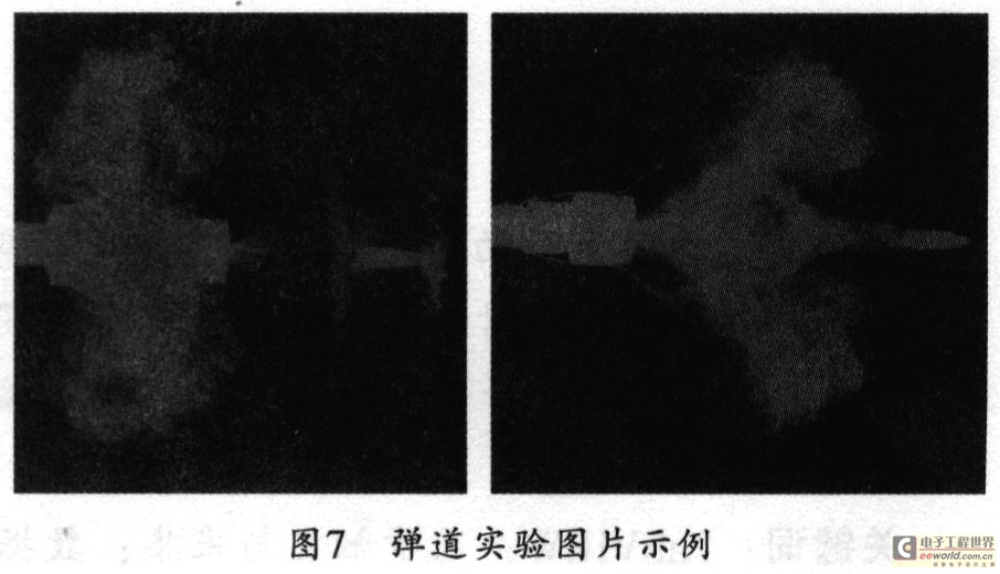

将CR成像系统安装在弹道实验装置时,其IP板的安装使用方法与X射线胶片的安装使用方法基本相同,而且其防护措施也相同。图7为部分弹道实验图片。
