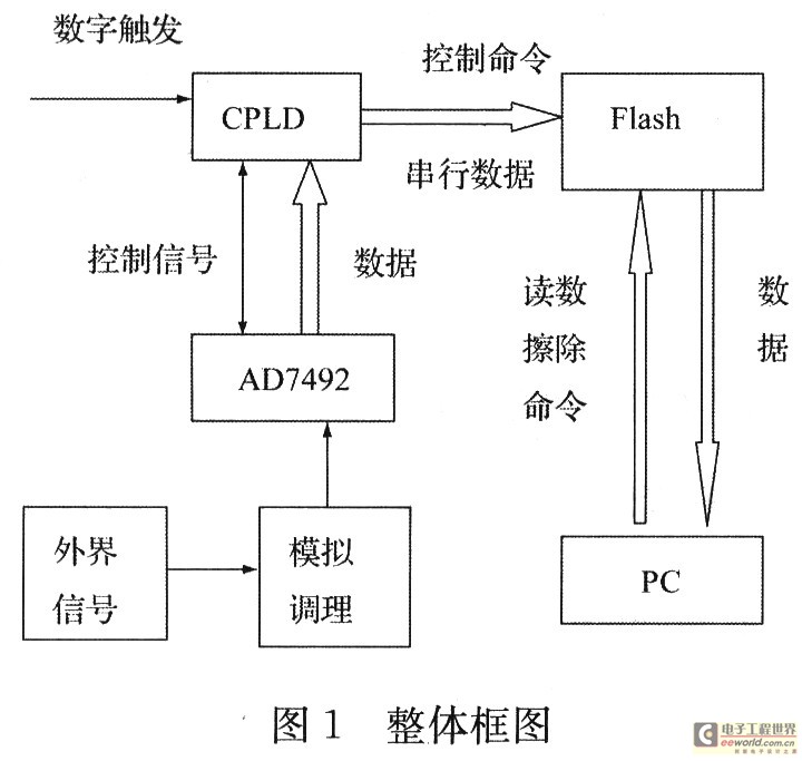

电路把外界输入的模拟信号经过模拟调理电路转换成适合A/D转换器的输入信号。A/D转换器将输入的模拟信号转换成离散的数字信号。CPLD控制触发模式,A/D和闪存,使A/D转化的数据存入闪存,闪存存满后,CPLD控制电路是电路处于低功耗的状态,然后通过计算机读取闪存的数据和擦除闪存。具体的框图如图1所示。

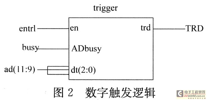

图2为本系统的数字触发逻辑图,在A/D的busy的上升沿,即数据转化完成的时候检测数据是否大于设定的触发值,当转化的数据连续4次大于设定值时,触发标志TRD变为高电平。

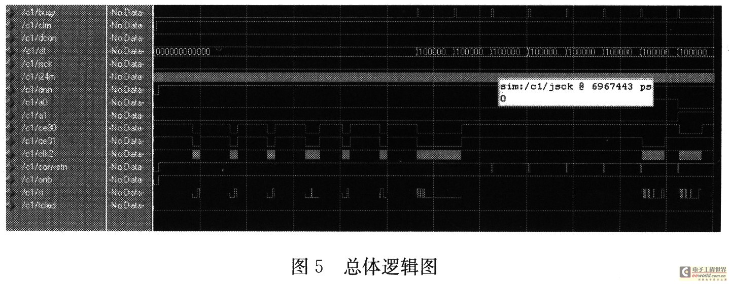

图5为CPLD控制的总体逻辑图,时钟频率为24 MHz,在本系统中为了能够更好地提高采样频率,采用了2片闪存进行循环采集,CE30、CE31分别控制2片闪存,可以看出上电后,2片闪存同时发送命令,配置闪存为AAI模式,然后A/D转化的数值连续4次大于设定值时,以后转化的数据就通过SI存储在闪存中,由于没有把TRD作为输出,所以在逻辑图中没有看到TRD变为高电平。

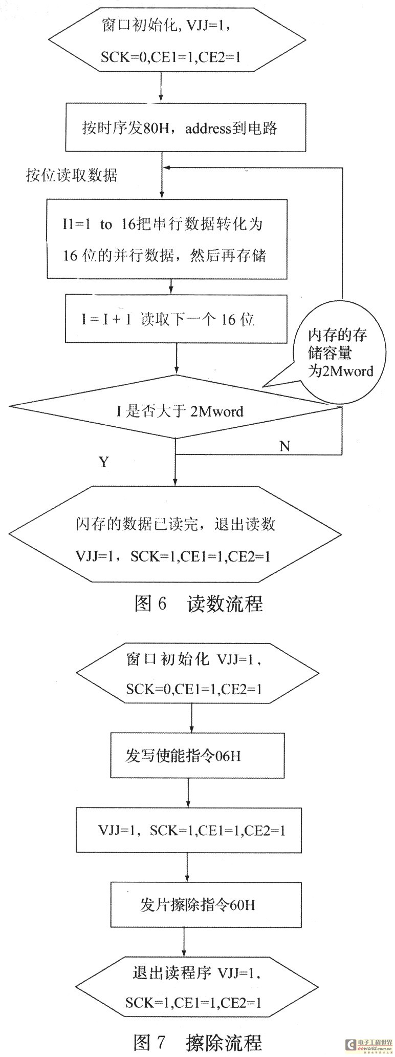

图6、图7为闪存的读数流程和擦除流程。为了在重新上电后能够读数和擦除,在插上读数口后使能CPLD与闪存连接的管脚为高阻状态,这样计算机给闪存发闪存命令的时候就不会受CPLD的影响。
