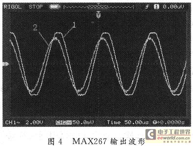

系统程序经调试后在实验室进行实际测试,以输入频率6.2 kHz,0.1 V为例,运行程序自动搜寻的结果为:示波器观察MAX267输出波形如图4所示,波形2为输入波形,每格幅值为50 mV,波形1为输出波形,每格幅值为2 V。横坐标均为时间,每格为50μs。万用表测量AD637输出电压为3.56 V。
Imax是单片机对滤波器最终控制字的输入,也是输出电压值最大的滤波器控制字。Imax=0x13,查表得知0x13的N值为19,fclk/f0=160.22,外部时钟使用的是1 MHz晶振,所以通过计算得知其中心频率f0应为6.241 kHz,与预期相符。
多次改变输入信号的频率,其结果如表1所示。比较输入信号和程序自动运行搜索到的最佳滤波器中心频率,结果近似。所以可以确定该带通滤波器滤波效果良好,满足设计需求。
