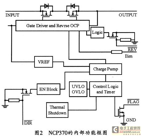

将外设连到IN端,NCP370便可进入反向模式。此时,外设内部的电池可由NCP370的OUT端来供电。在反向模式下,NCP370的REV端必须置低,这样,当外设发生过压、欠压或过流等故障时,NCP370内部的过压、欠压或过流保护电路才会起作用,同时其FLAG也才会向系统发出报警信号。图2所示是NCP370的内部功能框图。

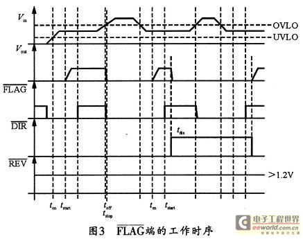

NCP370内含一个FLAG报警提示引脚。一旦NCP370检测到输入电压高于OVLO阀值、低于U-VLO阀值或过流、过压等故障,FLAG端就会置低,并通知微控制器采取适当的措施。而当输入电压恢复到正常范围时,FIAG又会在经过一个延迟后置高,随后使Vout恢复输出,其工作时序如图3所示。
由于FLAG是开漏输出,因此,在电源端必须接一个上拉电阻(最小10 kΩ)。当NCP370的温度过高时,其FLAG会置低,并将输出与输入断开。通过FLAG引脚可以随时反映Vin状态,即使在设备关闭(DIR=0)情况下,也不例外。这样,在反向模式下,微控制器也可以根据其FLAG引脚的状态变化来正确处理过压、过流及热关断等故障。

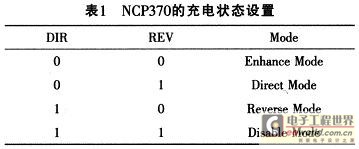

将NCP370的DIR端强制拉低,并将DEV端拉高,NCP370即可进入正向充电状态。而将DIR端置高时,OUT端会与IN端断开,具体的充电状态设置如表1所列。另外,DIR也会受到OVLO或U-VLO故障的影响(FLAG有效)。

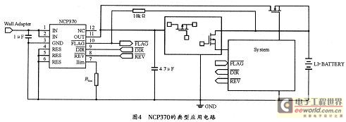

图4所示是NCP370的典型应用电路。
将NCP370的DIR端强制置高(>1.2 V),且将DEV端置低(<0.55 V),NCP370便可进入反向供电状态,此时系统内的电源可以向置于底部连接器的外设供电。而NCP370则由电池来供电,范围为2.5~5.5 V,而且此时的OCP和热关断模式同样起作用。

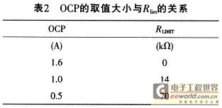

当外设电阻Rlim上的电流(Ilim)高于Iocp时,流过其内部N沟道MOS管的电流就会受到限制,这样,NCP370就能提供从电池到外设的反向过流保护功能。由于NCP370的内部电阻与Ilim是串联关系,因此,当Ilim引脚直接与GND相连时,其OCP最大,而在它们之间接入Rlim时,其OCP会减小,OCP的取值大小如表2所列。当电流高于OCP时,其内部的NMOS会关断,且/FIAG会置低,同时NCP370会通知微控制器来对故障进行处理,并禁止反向充电模式。
