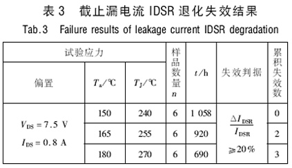

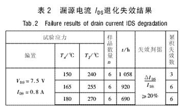

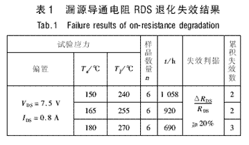

3.1 参数退化
试验测试发现功率VDMOS的导通电阻、漏源电流、截止漏电流均发生退化,其结果见表1~3所示。
由表1~3所示结果,可以得出IDS退化是功率VDMOS的主要失效模式,因此以IDS的退化作为失效判据。

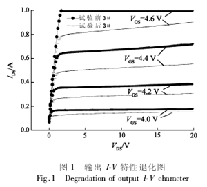

失效样管(以3#为例)试验前后输出特性曲线对比如图1所示,温度应力为150℃,栅源电压为4.2~4.8V时,试验后(图中细线)样管漏源电流较试验前(图中圆点粗线)有明显降低,说明栅极控制能力减弱,栅极可能发生累积失效。

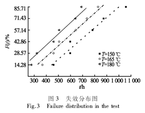

本试验的失效分布图如图3所示,由图看出本试验在三组温度应力下,样管的失效分布呈三条相互平行的直线,说明在该试验中样管的失效机理是一致的,且由图可知较高的温度应力可以更快地加速参数退化,器件达到失效所需时间更短。此结果与恒定应力加速寿命试验理论相符,说明本试验是一个比较成功的恒定应力加速寿命试验。

本试验样本容量小,故采用精度较高的“最好线性无偏差估计”(BLUE)法进行数据处理。结果如下:①功率VDMOS在室温下(结温117℃)工作时的寿命特征值为3.67×106h;②功率VDMOS的主要失效模式是漏源电流的退化,其失效激活能E=0.54eV;③形状参数m的加权平均值m=1.373;④加速系数τ:τ(240~117℃)≈47.9145,τ(255~117℃)≈67.8953,τ(270~117℃)≈94.3733。
