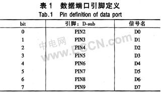

计算机的并口(也称为打印口)是25针D形接头,它有一个8 bit的并行数据端口,可以写入数据,也可以读出数据,引脚是。PIN2~PIN9,定义如表1所示。
如果把这8个引脚当成一般的数字输出的脚位看待,上述8个引脚就相当于是8个数字I/O输出的位置一般。当通过数据端口传送数据时,就是改变这8支脚的电平状态;而接收方也按照相同的编码原则解释,就可以获得传送的数据。

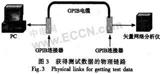

矢量网络分仪是数控跳频滤波器的主要测试仪器,为了满足用户自动测试的需要,厂家通常在设备上提供USB、LAN、GPIB等用于和计算机通信的接口,以及和这些接口编程相关联的动态链接库、COM等组件鉴于设计时使用的矢网是8735D,所以以GPIB通信方式为例来加以说明。
首先要在计算机上安装一块PCI-GPIB卡,并安装相应的驱动程序,然后用一条GPIB电缆通过GPIB接口将计算机和矢量网络分析仪连接起来,并设置好矢量网络分析仪的GPIB通信地址,形成如图3所示的获得测试数据的物理链路。最终利用厂家提供的动态库编程自动发送提取插损、BW3dB、VSWR、矩形系数、远端抑制、Q值等数据的命令,得到了相应的测试数据。

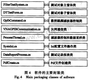

图中的对象包括了系统的测试、处理、控制、结果的表达与存储等过程,分别使用动态链接库、COM组件、C#中的类和模板等形式进行代码的封装。

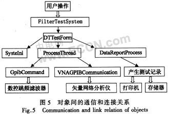

Visual C#开发环境提供了非常好的软件架构模型,使设计出的程序结构更清晰,开发效率更高。具体对象间的通信和连接关系如图5所示。

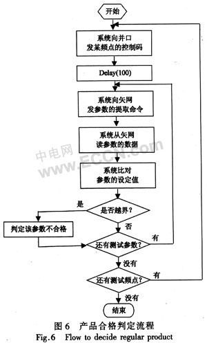

数控跳频滤波器产品是否合格的判定方式一般分两种:一是判定所有频点的测试数据;二是判定关键频率点的测试数据。不论采用哪种判定方式都必须遵从图6所示的流程。

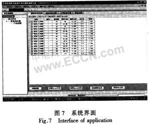

在Visual C#中窗体主要有两种实现方式:SDI(single document interface,单文档界面)和MDI(multiple documents interface,多文档界面),本系统采用了MDI多种文档结构,可方便用户进行测试数据的比对,同时有利于测试对象的扩展。系统软件界面如图7所示。
