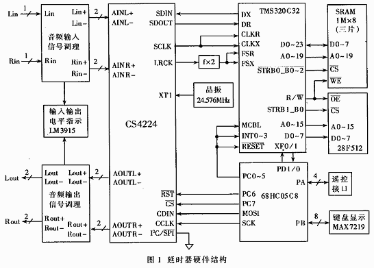

延时器硬件为主从式结构,如图1所示,主要由单睡机M发8HC05C8、DSP芯片MTS320C32和音频编解码器CS4224等组成。M68HC05C8作为整个系统的主机,完成系统的控制功能。TMS320C32作为系统的核心,完成音频信号的延时功能。CS4224及音频输入输出调理电路共同完成音频信号的A/D和D/A转换。
CS4224是高性能的24位音频编码解码器,使用∑-Δ技术提供全双工立体声数/模和模/数转换,动态范围达105dB,谐波失真和操声为-97dB,采样频率为32kHz、44.1kHz和48kHz可选。芯片采用差动输入和输出,片上自带抗混叠滤波器和输出平滑滤波器以及数字去加重滤波电路,具有模拟音量控制,支持主或从工作方式。
TMS320C32为低成本、高性能的浮点DSP芯片,非常适合语音数字信号处理。它支持24位地址总线和32位数据总线,可以寻址延时器所需的大容量存储器。它还具有串行接口,便于和串行音频数据输入输出的CS4224接口。
M68HC05C8实现人机接口,管理键盘显示和延时器遥控接口,并控制CS4224和TMS320C32的运行。

TMS320C32具有增强型的外部存储器接口,程序存储器的宽度可以是16位和32位,数据存储器可以是8/16/32位三种宽度。TMS320C32采用两组选通信号STRB1和STRB0,其寻址范围不同。每组选通信号由四个引脚组成,作为片选和额外的地址线,引脚的特性由每组选通信号对应的总线控制寄存器确定。通过设置总线控制寄存器的某些域,可以指定数据类型和外部存储器宽度。
延时采用了两组不同宽度的存储器。SRAM存储音频数据,设置存储器宽度为32位,数据类型为32位。由于音频编解码器CS4224为24位,因此实际使用24位,由三片8位SRAM构成,分别用STRB0_B0~2片选。FLASH芯片28F512存储用户音频信号处理程序,存储器宽度为8位,用ATRB1_B0片选。
存储器接口主要考虑存储器速度,以确定需要插入几个等待状态。由于TMS320C32时钟频率为40MHz,而FLASH存储器的存取速度为150ns,SRAM的存取速度为70ns,因此必须插入等待状态。TMS320C32具有内部可编程的软件等待状态发生器,通过STRBx控制寄存器的SWW域选择等待状态发生器的工作模式,并在WTCNT域写入需要等待的机器周期数。由于程序存储器和数据存储分别采用STRB1和STRB0选通,因此可以根据各自的存取速度分别设置所需的机器周期数。
TMS320C32具有程序引导功能。硬件复位时令MCBL/MP引脚为高电平,则工作于微计算机模式,执行片内的引导程序,将FLASH存储器中的用户程序装入内部高速RAM中运行。可以通过引脚的INT0~3确定引导模式,外部存储器装入地址根据存储器的连接方式选为Boot3区,不采用握手信号。FLASH存储器的前端为程序头,包括引导时TMS320C32必需的信息,如外部存储器宽度、引导结束后总线控制寄存器内容、各数据块长度、目标存储器宽度和数据类型等。
1.3 音频数据接口
CS4224和TMS320C32采用串行方式连接。CS4224的串行数据线SDIN和SDOUT分别与TMS320C32的串口数据线DR和DX直接相连,数据移位时钟SCLK与数据收发时钟CLKX和CLKR相连,左右声道时钟LRCK经二倍频后作为收发帧同步时钟FSX和FSR。工作时序见图2。
TMS320C23串口可以工作于可变或固定数据速率方式,进行连续或猝发传输。延时器选用可变数据速率方式和猝发传输,并工作于最高帧速率,即前面一帧和后面一帧之间没有停顿。
可以通过两种接口方式控制CS4224:SPI和I2C,通过引脚SPI/I2C进行选择。延时器采用SPI模式控制CS4224的工作方式。CS、CDIN和CCLK分别为片选、数据线和位时钟,由M68HC05C8的内置SPI接口控制。给定CS4224控制寄存器地址,单片机可以读写控制寄存器的内容。M68HC05C8通过端口PC6复位CS4224。
TMS320C32芯片本身提供的I/O线只有XF0和XF1,利用这两根线分别作发送数据经和接收数据线,构成一个异步串行口,通过软件模块与M68HC05C8进行双机通信,由单片机控制TMS320C32的运行。同时,单片机通过端口PC0~5控制TMS320C32的复位端、工作方式选择端MCBL/MP和引导模式选择端INT0~3。
