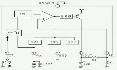

另一方面,从电池直接获取输出电压的标准型固定输出及可调输出仍然必不可少,其输出电流峰值年年增加。ROHM的BA□□DD0系列就是具有2A电流容量的LDO(图2)。该系列的在实现2A高输出电流的同时,将输出电压的精度提高了±1%,并实现了0.5V低压差电压。对应输入电压的变动,避免了输出电压降低至低输入电压限度,保证了在低电压状态下的输出启动。另外,引脚配置同行业标准的78系列以及ROHM以前的1A低饱和稳压器相兼容,便于置换。输入电压范围很广(3~25V),输出电压范围也从1.5V、1.8V、2.5V、3.0V、3.3V、5.0V、9.0V、12V到16V不等。
整机设备为了降低不工作部分的功耗,在每个区域实行切断电源的电源管理。BD□□KA5系列及BA□□DD0系列的所有型号产品,都带有根据外部逻辑中断所有线路工作的关机开关功能,待机时的电流消耗为0μA(典型值),有利于低功耗设计。
这两个系列LDO稳压器产品都内置有如下各种保护回路:
1.过电流保护回路。采用自动回落型保护线路。如果过电流保护线路开始工作,输出电压下降,则更加集中输出电流,因此与下垂型保护线路相比,能够将处于短路等异常状态的芯片热耗损控制在原来的1/3~1/5(见图3)。
2.温度保护回路。温度保护线路在芯片温度超过Tj=150℃时自动停止输出,防止因温度过高而导致的芯片的损坏,从而达到保护芯片的目的。如果芯片温度下降,则有磁滞幅宽来恢复输出(图4)。
3.过电压保护回路。过电压保护回路仅内置在BA□□DD0系列产品中,如果在输出中出现25V以上浪涌,则保护回路会启动,提高芯片内部元件的耐压性能,即使输入电压超过50V,也能防止芯片的损坏(图5)。
