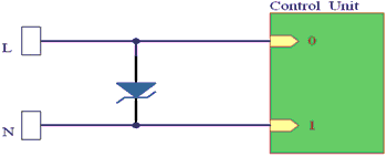

浪涌是指电源电压和电流的变动,负载开关的闭合、自然界的雷击都可能引起浪涌,且其危害较大,有时可能引起振荡甚至烧坏整个系统。家用电器一般不会直接受到雷电的干扰,大多是通过传导线路中的感应电流或电压引起的骚扰。良好的接地是解决这一干扰的有效手段。
防止浪涌干扰的常用器件有气体放电管、金属氧化物压敏电阻(MOVS)和硅瞬变吸收二级管(TVS)。图5所示是采用TVS的浪涌抑制电路。
图5 采用TVS的浪涌抑制电路
