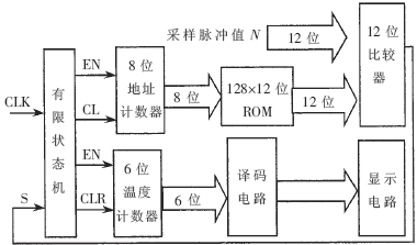

2.1.3 温度映射电路
温度映射电路框图如图4所示。由图4可知,地址计数器和温度值计数器都是通过有限状态机来控制的。状态1:计数器清空;状态2:计数器计数;状态3:锁存计数结果;状态4:计数器结果输出。反复执行以上四种状态可实现温度的实时测量控制。
图4 温度映射电路框图
由于温度测量范围是-20℃~50℃,分辨率仅为1℃,所以ROM中只需存储70个数据,选用128×12位的ROM即可满足要求。同时,ROM中存储的不是如1℃、2℃、3℃等整数点的值,而是1.5℃、2.5℃、3.5℃时的值,这样既可以保证精度的要求又可以起到四舍五入的作用。初始状态,温度计数器中存储的是-20℃的最低温度值,地址计数器的值清零。来一次CLK信号,地址计数器和十进制计数器的值都加1;然后取得ROM中相应地址的标准脉冲值,与输入的实际采样脉冲值N进行比较。若小于实际输入值则比较器输出S=1,2个计数器继续计数;反之,计数器停止计数。此时温度计数器的值即为实际测量的温度值。
采用ROM进行温度映射除了具有前面提到的优点以外,还使其设计灵活通用,在此电路中只需更改ROM中存储的数据就可以适用于多种类型的温度传感器。

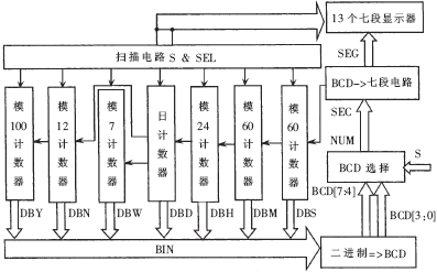

2.2.1 时钟计时显示
时钟计时显示功能框图如图5所示。各主要模块的功能如下:
(1) 由外部晶振分频产生1Hz的SEC信号,输入到模为60的分频计秒电路,待计数器计数至60的瞬间,进位至计数60的分频计分电路加1,而计秒电路也清除为0,重新计秒。
(2) 除日计数器外,计分、计时、计月、计星期、计年电路功能类似。
(3) 日计数器分为四种情况:闰年2月份29天;平年2月份28天;1、3、5、7、8、10、12月份31天;其余月份30天。
(4) 七组计数电路的输出分别是DBS、DBM、DBH、DBD、DBW、DBN、DBY。它们同时只会有一组出现,控制输出的ENB信号是由扫描电路信号S衍生而来的。
(5) 扫描电路的扫描频率必须超过人的眼睛视觉暂留频率24Hz,才可以达到点亮单个七段显示器,却享有13个同时显示的视觉效果。
(6) 由于除了星期外,其余数据都是由2位十进制数来表示,所以先将以二进制表示的BIN码改成两个位数的BCD码,然后经过七段译码电路送至七段显示器显示。
