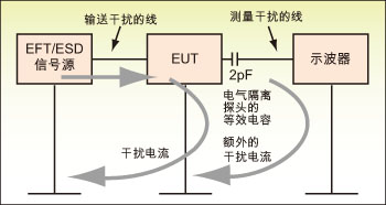

要想定位被测物(EUT)对突发干扰敏感的原因和位置,必须进行信号测量。但是如果采用示波器进行测量的话,EUT内部的干扰会产生变化。例如图1中,使用金属导线的探头连接到示波器,会形成一个额外的干扰电流路径,从而影响测试结果,很难定位产生ESD/EFT问题的原因。

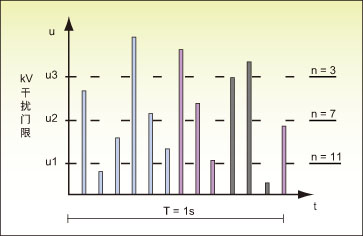

找出电路内部存在的敏感点之后,开发人员会进行电路修改以改善EUT的抗干扰性能。为此,E1抗干扰开发系统,使用了一套"脉冲率测量法"的技术,让我们能对电路修改的有效性进行快速的评估。脉冲率测量法需要使用SGZ21发生器和传感器。
SGZ21产生如图6所示的,输出脉冲无序的,峰值电平呈平均分布的脉冲信号,这样就不需要发生器和计数器之间的同步。
例如,用放在EUT内部的传感器来监视敏感的信号线,一旦检测到这根信号线上有干扰,就会发出一个光脉冲。SGZ21上的计数器对这些光脉冲进行计数。在一个周期信号(1秒钟)序列期间检测到的计数值,代表着干扰门限所处的位置,即EUT的敏感度。
图6中,如果在一个周期脉冲序列里检测到11个脉冲,则干扰门限是u1,意味着注入电压为u1的突发干扰,本区域就会遭受干扰;
如果检测到的是3个脉冲,则干扰门限是u3。
检测到的脉冲数越少,表明模块设计得越好。
测量滤波器的滤波波形是一个非常典型的应用:把SGZ21产生的干扰电流注入到EUT,S31传感器测量EUT上受干扰的线上的信号,在SGZ21计数器上可以读到计数值,修改滤波器后,再次测量。两次测量结果的对比,就可以很清楚地告诉你,你的设计修改是否有效。
图6 SGZ21的脉冲序列
