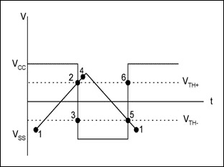

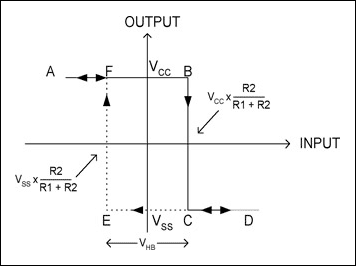

举个例子, 考虑图4所示简单电路, 其传输特性如图5所示。比较器的反相输入电压从0开始线性变化, 由分压电阻R1、R2构成正反馈。当输入电压从1点开始增加(图6), 在输入电压超过同相阈值VTH+ = VCCR2/(R1 + R2)之前, 输出将一直保持为VCC。在阈值点, 输出电压迅速从VCC跳变为VSS, 因为, 此时反相端输入电压大于同相端的输入电压。输出保持为低电平, 直到输入经过新的阈值点5 , VTH- = VSSR2/(R1 + R2)。在5点, 输出电压迅速跳变回VCC, 因为这时同相输入电压高于反相输入电压。

图4所示电路中的输出电压VOUT与输入电压VIN的对应关系表明, 输入电压至少变化2VTH时, 输出电压才会变化。因此, 它不同于图3的响应情况(放大器无滞回), 即对任何小于2VTH的噪声或干扰都不会导致输出的迅速变化。在实际应用中, 正、负电压的阈值可以通过选择适合的反馈网络设置。

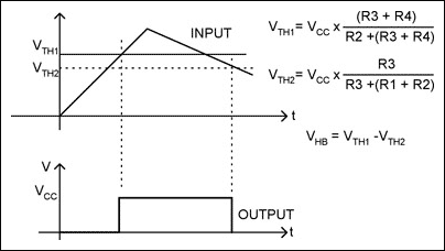

比较器内部的输出配置不同, 所要求的外部滞回电路也不同。例如, 具有内部上拉电阻的比较器, 可以在输出端和同相输入端直接加入正反馈电阻。输入分压网络作用在比较器的同相输入端, 反相输入电压为一固定的参考电平(如图9)。
图9. 在带有上拉电阻的比较器中加滞回电路

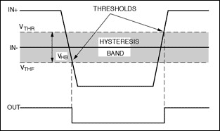

如上所述, 具有内部滞回的比较器提供两个门限:一个用于检测输入上升电压(VTHR),一个用于检测输入下降电压(VTHF), 对应于图8的VTH1和VTH2。两个门限的差值为滞回带(VHB)。当比较器的输入电压相等时, 滞回电路会使一个输入迅速跨越另一输入, 从而使比较器避开产生振荡的区域。
图10所示为比较器反相输入端电压固定, 同相输入端电压变化时的工作过程, 交换两个输入可以得到相似波形, 但是输出电压极性相反。
图10. 图9电路的输入/输出电压波形

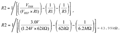

计算R2, R2可按下式计算:
本例中, R2的标准值为44.2k

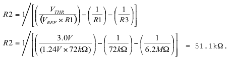

计算R2, 如下式:
本例中, R2的标准值为49.9k
