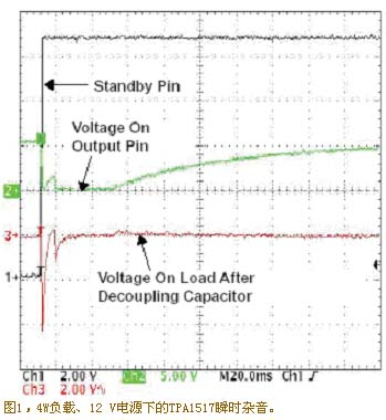

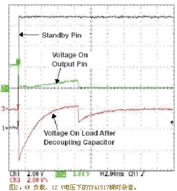

图1及图2是描述典型的杂音噪声的捕获图。此处使用了德州仪器 (TI) 的评估板 (EVM),其负载为4W,电源电压为 12V。注意输出去耦电容之前及之后输出轨迹的形状,尖波 (sharp transient) 都是一样的。另外,注意轨迹2的直流电平在慢慢上升至中间轨 (midrail) 之前,在40"50毫秒间降至0V。图2展示了器件从待机状态进入工作状态时的更多详细资料,但是没有表明直流电压到达适当偏置水平所需的时间。

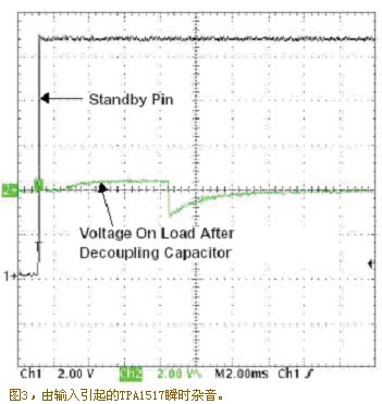

无论电源电压是多少,TPA1517 在输入阶段的直流偏压额定值为 2.1 V。将 TPA1517 置于待机模式时,输入偏压会下降,下降幅度经常是几百毫伏或更大。当设备返回工作状态时,输入偏压会迅速回到其额定值 2.1 V。待机时的输入偏压与 2.1 V 之间的差距越大,返回工作状态时产生的瞬时杂音就越大。图 3 形象地描述了在 12 V、4W 的系统中的输入杂音。轨迹 1 是“STANDBY”引脚上的电压。轨迹 2 是输出去耦电容(直流耦合)在负载方面的电压。

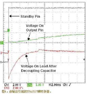

TPA1517 输出阶段的额定直流偏压为 VCC/2。这样设置后,输出信号就能在正向与负向上都有较高的输出幅度,而不会发生一边被另一边限幅的情况。与 TI 其他许多音频功率放大器不同,TPA1517 置于待机模式时,输出并不接地,而是处于直流中间轨的位置。但是,从待机到工作状态的转换过程中,输出会在直流电压上表现出短暂但是明显的瞬时升高。这些电压突增 (spike)(其大小可能会达到几伏特)传到扬声器上,产生极大的瞬时杂音。发生这种情况的原因是电压的变化太快,以至于直流阻挡电容器无法辨认出这是直流电发生的变化,因此允许信号通过。
图4是捕获图,描述了 12 V、4W 的系统中由输出偏压引起的瞬时杂音。注意轨迹2及3上有近5V的大幅电压突增。

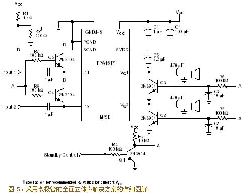

如果有意地将输出接地,那么当设备开始返回工作模式时,输出值就不会波动。输出值返回适当的水平,并仅在输出开关关掉时方能驱动扬声器(晶体管 Q2 与 Q3 是输出开关,参见 图 5)。
输入输出静噪一起考虑
输入与输出周围都必须有适当的电路,以获得最佳的杂音解决方案。另外,由于 TPA1517 是立体声放大器,因此杂音抑制电路必须经过改造,以便用最少的元件数量在两个声道上都能起作用。要达到这个目的,可以只使用一个逆变器来驱动左右两边的输入开关以及左右两边的输出开关。

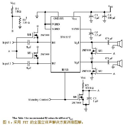

图 5 是有关一个全面的立体声解决方案的详细图解。图 5 中描述的电路使用双极管,它一般比 FET 要便宜。如果更偏好 FET,图 6 描述了一个类似的电路。“待机控制”应当拉到最低档,这可以确保 VBE 的变化不会意外地激活电路。
