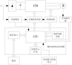

系统结构如图1所示。系统由主电路、控制电路、驱动电路和辅助电路组成。
主电路为交直交变频电路,逆变器采用日本富士公司R系列7MBP100RA060型智能电力模块(IPM),它是一种包括制动单元在内的完整的逆变器,其中包括7个IGBT和7个快速功率二极管。6个IGBT与6个回馈二极管并联组成三相桥臂,1个IGBT是动力制动用的开关管。还集成了各种IGBT 的驱动电路以及异常情况的检测单元,如短路检测、过流检测、欠压检测、过温检测等。当上述的任一异常信号被检测到时,IPM模块的F0 信号可以通过光耦隔离后送到DSP 的功率驱动保护引脚(PDPINT) ,以实现相应的保护。
控制电路由F2812控制板以及键盘和外部控制端子组成。外部控制端子通过RS-485 接口与F2812通信,完成多种管理功能,如初始参数的设定,电流、频率状态的显示等。

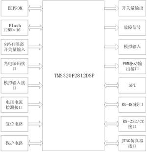

变频主体部分以F2812芯片为核心,完成电压空间矢量控制核心算法、产生PWM波形、进行相关电压/电流的检测处理。F2812的事件管理模块中具有生成SVPWM 的硬件电路,如图2所示。
从硬件结构可以看出,PWM生成由特定的寄存器分别进行控制:ACTR (12~15)中是当前的主矢量,根据Vr的位置查转换模式表,写入相应的值;TICON(11"13)控制生成对称或不对称的PWM 波形;死区时间设置由DBTCON完成;COMCON(9)控制PWM输出或高阻态输出,可在系统出现故障时及时保护。3个比较寄存器CMXP1"3 分别对应何时开通U、V、W 三相,其值的大小由主辅矢量和零矢量的作用时间决定,当定时器的记数值等于CMXP13 的值时,就会改变空间矢量对应的控制信号的输出。
驱动电路主要是使控制输入信号通过光耦传送,设计时可选用TLP759、TLP559 等型号的光电耦合器,并使光耦与IPM 控制端子间的布线最短,布线阻抗最小。
用磁平衡式霍尔传感器(CT1、CT2) 检测输出的两相电流iA 、iB,采用F2812自带的A/ D 转换器,对A、B 两相定子电流进行采样,从而获得实时的定子电流信息。
速度反馈信号检测采用增量式光电编码器作为速度检测器件,它可以输出两个相位相差90°的方波脉冲信号,经施密特电路整形后,两路脉冲信号经光耦送入F2812的正交编码脉冲单元(QEP),由内部4 倍频后,通过通用定时器T3对脉冲进行计数,利用T/M法得到速度反馈值。
