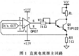

根据上述设计要求,实现电流调节范围20mA-2000mA(输出电流电压≤10V),并顾及器件极限功耗的局限,电流源采用TIP122型普通功率放大器和OP07型达林顿管相结合的方案,间接控制电流大小,其主回路电路如图1所示。
图1中负载端的最高电压值(10V)决定了负载的最大电阻值(5Ω),它又决定了电流源工作电源的最低电压值及所用功率器件的极限电压参数。后级R0为采样电阻器,选用大功率的康铜电阻丝自行绕制而成,阻值为5.00Ω,RL为负载电阻器(0Ω-5Ω),选用大功率滑线变阻器,由此可知负载电流IL≈VIN/R0,与RL无关,当VIN恒定不变时,改变采样电阻R0的阻值大小,可改变IL的恒定值,OP07输出端接TIP122的基极,由于基极的电流很小,电流极限和功耗极限都满足,同时TIP122能满足5A大电流的要求,电流调整率小且稳定。

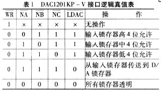

控制信号类:WR写,加载锁存命令信号(与对应锁存信号配合使用);NA半字节A,与WR配合允许加载输入锁存器A(最高有效半字节);NB半字节B,与WR配合允许加载输入锁存器B。NC半字节C,与WR配合允许加载输入锁存器C(最低有效半字节)。上述4个控制信号组成D/A转换器的第一级缓冲即输入锁存。将12位数据暂存在A、B、C3个4位寄存器中,且这3个寄存器采用单独寻址方式,保证不产生虚假的模拟输出值。LDAC加载D/A锁存器,与WR配合允许加载D/A锁存器。WR和LDAC信号组成D/A转换器的第二级缓冲,当12位数据加载入D/A锁存器后即启动D/A转换,所有锁存器真值如表1所示。

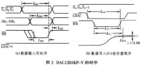

DAC1201KP-V启动转换分2次写入时序,如图2所示。
tWP:WR脉冲宽度,50ns(min);
tAW1:NX和LDAC有效到WR结束;50ns(min);
tDW:数据有效到结束,80ns(min);
tDH:数据有效保持时间,0ns(min);

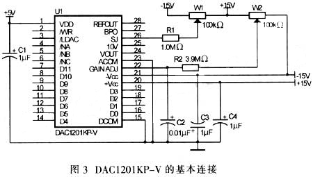

DAC1201的基本连接如图3所示。
退耦处理:为了得到最佳的性能和噪声抑制,可按图3所示增加电源退耦电容器(1μf-10μF钽电容器),应紧靠DAC1201KP-V。
模拟地与数字地处理,为了实现允许低噪声和高速性能的最佳连接,DAC1201KP-V的ACOM和DCOM应连接在一个点上,若连接正确,这种连接将会使低电平信号通路中的电流减到最小,ACOM和DCOM之间的高频噪声可以通过模拟输出被耦合,因此,在应用这些公共连接点时,需要格外小心。
外部失调和增益调整:腾3中的W1是失调调整;W2是增益调整。

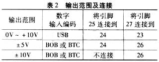

输出范围及连接如表2所示。

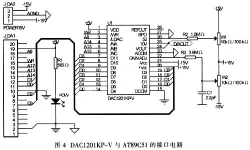

DAC1201与AT89C51的接口电路如图4所示,图中,DAC1201的第一级缓冲通过3条高位地址线A14(NA)、A13(NB)、A12(NC)配合WR信号控制高、中、低3个半字节加载输入锁存;第二级缓冲通过A8(LDAC)配合WR信号控制加载DAC寄存器后启动转换。

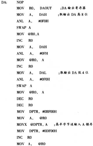

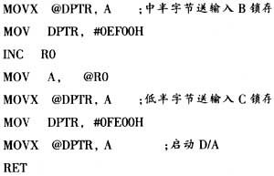

下面根据图4所示的硬件结构介绍DAC1201KP-V转换软件的实现方法,单片机晶体振荡器的 频率为6.000MHz,入口条件是待转换的数据高8位存于DAH中,低4位在DAL中的高4位,NA地址是BF00H,NB地址是DF00H,NC地址是FF00H,LDAC地址是FE00H。占用资源是A、R0、DAH和DAL、DAOUT连续的3个单元。
汇编语言程序如下:
