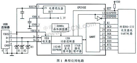

Silicon Laboratories公司推出的USB接口与RS232接口转换器CP2102/CP2103是一款高度集成的USB-UART桥接器,提供一个使用最小化元件和PCB空间来实现RS232转换USB的简便解决方案。如图1所示,CP2102/CP2103包含了一个USB功能控制器、USB收发器振荡器和带有全部调制解调器控制信号的异步串行数据总线(UART),采用5 mm×5 mm MLP-28的封装。
CP2102/CP2103作为USB/RS232双向转换器,一方面可以从丰机接收USB数据并将其转换为RS232信息流格式发送给外设;另一方面可从RS232外设接收数据转换为USB数据格式传送至主机,其中包括控制和握手信号。

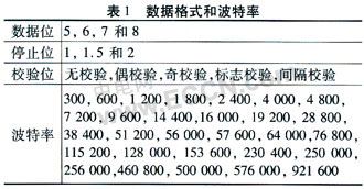

通过编程设置UART,支持各种数据格式和波特率。在PC机的COM端口编程设置UART的数据格式和波特率。表1为其数据格式和波特率。
2.3 内部EEPROM
CP2102/CP2103内部集成有1个EEPROM,用于存储由设备制造商定义的USB供应商ID、产品ID、产品说明、电源参数、器件版本号和器件序列号等信息。USB配置数据的定义是可选的。如果EEPROM没有被OEM的数据占用,则采用表1所示的默认配置数据。注意,对于可能使用多个基于CP2102/CP2103连接到同一PC机的OEM应用来说,则需要专用的序列号。

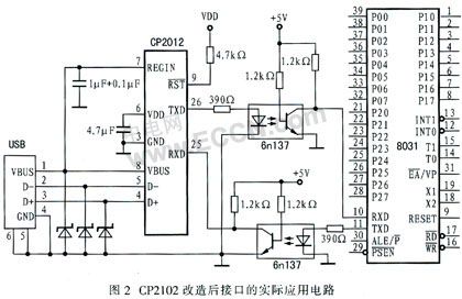

原设备的RS232接口仅用TXD/RXD 2个引脚信号和地3条线。单片机8031与RS232接口间的电平驱动采用Maxim公司的MAX202CPE,而采用光电耦合器6N137实现隔离。
采用CP2102改造的接口应用电路如图2所示。该电路已通过制板和软硬件调试,完全可靠。串口扩展,仪需2~3只外部去耦电容器,REGIN端需加0.1μF与1.0μF并联的去耦电容。CP2102的供电电源由计算机的USB接口提供,再连接3只保护管以便于使用。该电路仅使用CP2102的UART总线上TXD/RXD 2个引脚,其余悬空。单片机可直接识别CP2102的UART总线上信号,为确保数据收发的稳定性,避免通信过程产生干扰,采用光电耦合器隔离,并将RST采用一只4.7 kΩ电阻上拉至VDD。
当CP2102转换器与主机连接后,必须根据操作系统选择相对应的虚拟串行口驱动程序。不必修改设备的应用程序,就像存取一个标准的物理串口一样访问该虚拟串口,端口设备会产生“CP2102 USB to UART Bridge Controller(COM×)”的新端口(×随计算机的配置而异),此时说明驱动程序安装成功。实质上,所有针对虚拟串口的数据通信都足以USB总线传输实现的,但在设备上,收发则是RS232数据。
