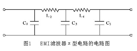

先处理低频端部分,采用切比雪夫逼近进行建模。切比雪夫滤波器又称为等波纹滤波器,这种滤波器的衰减在通带内呈现等起伏特性,起伏的大小标志着衰减对理想均匀特性的最大偏离程度;过渡带内的衰减具有比巴特沃斯滤波器更快的增长速率;阻带内的衰减在不考虑分布参数的条件下将呈现出单调增加的趋势。根据以上的技术要求可以确定切比雪夫滤波器的阶数为5,元器件的连接方式分为T型和π型两种。T型电路奇数项元件为电感,偶数项元件为电容,这样所需的电感数目较多,在滤波器的实际制作中影响滤波器体积的主要是电感线圈的大小,采用T型电路很容易造成滤波器体积庞大,不易放置,因此元器件的连接多半采用的是π型电路。π型电路奇数项元件为电容,偶数项元件为电感,其电路图如图1所示。

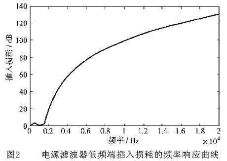

图中C1=6.4μF,L2=3.5mH,C3=8.4μF,L4=3.5mH,C5=6.4μF。假设输入端和输出端的负载电阻都为50Ω,对图1的电路进行拉普拉斯变换,可以求出此LC滤波电路在低频端插入损耗的频率响应,其结果如图2所示。通带内插入损耗具有起伏特性,但都不会高于3dB;过渡带插入损耗从3dB迅速上升到100dB;阻带内插入损耗呈现单调上升的趋势。

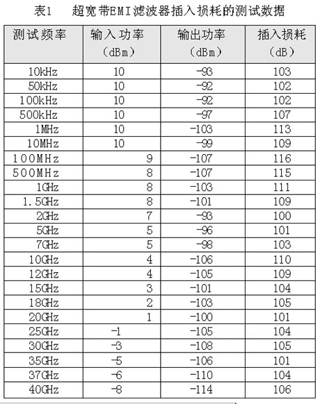

对高频端的处理,先加工一定长度的同轴线,然后在内外导体之间填充吸波材料,由于吸波材料一般都具有导电性能,因此需要保证内外导体之间的绝缘性能。将低频端的LC滤波电路和高频端的介质同轴线串接,用金属壳体屏蔽封装,便得到超宽带EMI滤波器。表1给出了此滤波器插入损耗的检测数据,阻带内的插入损耗都大于100dB,满足预先的要求。

本文所介绍的超宽带EMI滤波器在大于10GHz的频段仍然具有100dB以上的插入损耗,克服了传统LC滤波器在频率高端由于电路分布参数影响导致滤波性能下降的弊端。这种超宽带EMI滤波器非常适合40GHz甚至更高工作频率的屏蔽室使用,可以防止干扰信号通过电源线或信号线进出屏蔽室。
