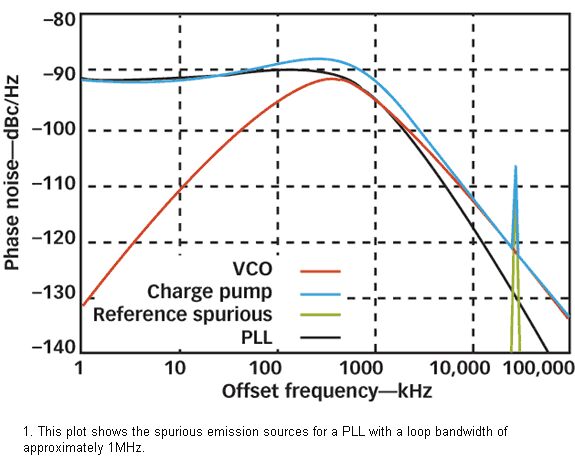

这些应用将会受到多个寄生辐射源的影响。例如,在典型的使用锁相环(PLL)的发射机中,将存在3种辐射源(图1)。在锁相带宽内,来自电荷泵的噪声是主要分量。该噪声经过压控振荡器的增益被转换成相位噪声。而在环路带宽外,噪声贡献主要来自压控振荡器的自由振荡噪声。压控振荡器的相位噪声被抑制在环路带宽内。第三个寄生辐射源来自参考信号。它是由电荷泵的非线性开关引起的,它将在电荷泵的输出端产生一个纹波电流。由参考信号引起的该寄生信号,也和压控振荡器的相位噪声一样,可以用环路滤波器将其滤除。
为了满足寄生辐射的要求,有几种折衷方案。在基于环形振荡器的压控振荡器中,可以用具有较宽带宽的锁相环反馈环路来减小靠近载波的相位噪声。不过,由于环路滤波器也用来抑制参考寄生信号,这在需要高输出功率时将会产生一些问题。此外,来自电荷泵的噪声贡献也将会成为问题。一个较好的方案就是使用基于电感电容(LC)的压控振荡器。由于基于电感-电容的压控振荡器的相位噪声比基于环形振荡器的压控振荡器要低,所以它可减小环路滤波器的带宽,从而无需折衷考虑靠近载波的相位噪声。另外,减小带宽还能减小电荷泵噪声。
实际上,在窄带工作时也存在类似的问题。对于一个整数为N的锁相环,窄的信道间隔要求使用一个低的参考频率和窄的环路滤波带宽。因此,当靠近载波的相位噪声性能要求较高时,也需要使用基于LC的压控振荡器。在环路带宽外,发射机的相位噪声也仅仅和压控振荡器的自由振荡噪声一样。而这些根本与锁相环的拓扑结构无关。

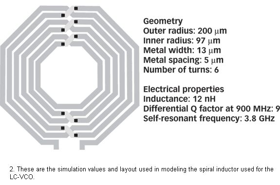

该VCO设计采用一个外部电感是为了节省芯片面积。通过采用差分方式使用该电感获得很高的品质因子Q。这能与VCO的差分拓扑结构很好匹配。业界确实有这种用法,不过Cadence Inductor Modeller不支持对对称电感进行建模。因此,该电感以前被建模成非对称电感,后来又基于几个简单的近似对模型进行完善。由于对称电感线圈的平均位置没有变化,因此对称电感的电感值大致与具有相同几何构型的非对称电感相等。它的品质因子将会稍低一点,因为通孔数量增加了,这可通过增加一个串联电阻进行模拟。
这时,谐振频率率会明显减小,因为两个相邻线匝之间的氧化电容在电感的寄生电容中占更大比重。通过简单估算可知,电感的谐振频率率仅为相应非对称电感的70%。这是通过另外一个并联电容进行模拟的,从图2可看到该电感结构和特性。
