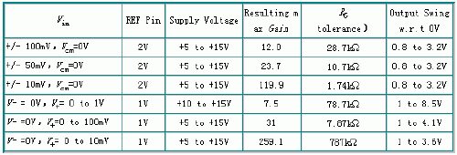

表1给出AD627在不同单电源输入条件下的最大增益值,输出摆幅是根据REF脚上的电压得到的,REF上的电压已经被设置为2V或1V,以使增益和输出摆动范围最大。注意在很多情况下,使单电源电压值大于5V毫无好处(输入范围为0V至1V时除外)。
表1 AD627低共模单电源应用的最大增益
