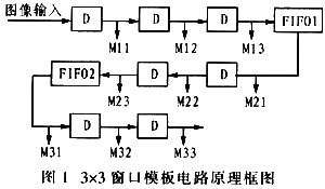

用硬件实现二维中值滤波,很重要的一点是能可靠地存储实时图像数据,并且使延时最短。为了满足实时性的要求,对图像进行全帧预处理,但这种全帧预处理并不是先将整帧图像数据完全保存在存储器中后再对全帧图像数据进行处理,而是存储n-1行图像数据后便开始处理,其中n为窗口大小。在本设计中,选用3*3窗口的中值滤波器,即n=3。这样设计的好处是,FPGA可以以串行流水方式实现该模块,节省了许多时间,为实时处理创造了有利条件。图1给出3*3窗口中值滤波硬件框图。
图1中,D代表延时器,FIFO代表先进先出存储器。该先进先出存储器模块如图2所示,wrreq和rdreq分别为写、读使能,aclr为异步清零。图像数据以像素时钟节拍从数据输入端依次输入,FIFO用来存储一行数据,从而使M11,M12,…,M33正好对应3*3窗口的9个图像数据(见表1)。当数据流不断从数据输入端输入时,3*3模板对应的图像数据不断地跟着变化,这样就可以对一帧图像的所有像素都进行3*3模板处理。

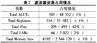

整个电路的设计使用Verilog HDL语言编写,以Altera公司的Stratix II EP2S60器件为硬件平台,在Quartus II 5.1的软件开发环境下实现320*256*16 bit灰度图像的中值滤波。该图像1场时间是20ms(其中场消隐时间约为6.35 ms),像素时钟是6 MHz,算法占用资源如表2所示。

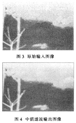

由表2可见,该中值滤波设计的芯片资源占用率是非常小的,因此绝大部分资源可以用于后续的开发设计中。处理一场数据所需时间仅约为4.2 ms,完全满足整个系统对速度的高要求。而同样的3×3模板中值滤波若在ADI的TS201型DSP上处理,所需时间约为15.3 ms。显而易见,基于Stratix II EP2S60来实现红外图像的中值滤波比基于TS201来实现有更好的实时性优势,而且该设计使用了快速中值滤波算法,所以比传统算法节约了更多时间,资源占用率也非常小。输入、输出图像分别如图3、图4所示,由于本滤波模块把边缘置为0,所以图的边缘是一条黑线。对比前后图像可以看出中值滤波对椒盐噪声有很好的滤波作用。
