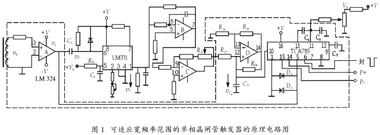

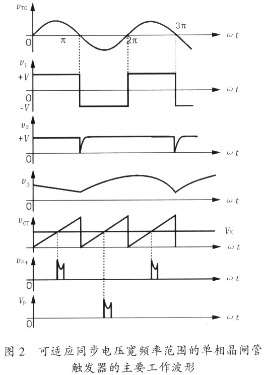

图1给出了可适应宽频率范围的单相晶闸管触发器的电路原理图,从图l可知,该触发器共使用了一片LM324四运算放大器、一个LM331频率/电压变换器和一个单相晶闸管触发器集成电路TCA785,图2给出了该触发器各主要部分的工作波形,其工作原理可分析如下。
2.1 比较器
图1中运算放大器(LM324的A单元)用作比较器,其作用是把正弦波同步电压与零电平比较变为同周期的方波信号,经此处理使触发器的工作与同步电压的幅值和正弦波的波形失真与否没有多大关系。
2.2 频率/电压变换器
LM33l为标准的频率/电压及电压/频率变换器集成电路,图l中的用法为频率/电压变换器,它与运算放大器LM324的B单元一起构成精度较高、线性度很好的频率/电压变换器电路。该电路通过电容C1把比较器A输出的方波微分成叠加有微分尖脉冲的电压信号(为了保证频率/电压变换器的分辨率,电容C1不宜过大,且应随频率增高电容量有所减小),LM331在内部把此频率信号转化为与同步电压频率成比例的电压信号,并从脚l输出,频率/电压变换器输出电压的高低除与同步电压的频率fT成正比外,还与图1中的电阻R4与电容C2成正比,该频率/电压变换器的转换精度与电容C2的取值有关,当频率较高时,则电容C2的取值应相应减小,否则高频段将失真,不利于提高转换的线性度。
2.3 恒流源
图1中运算放大器LM324的D单元构成恒流源,使用中为保证恒流源的线性度,应充分保证电阻R16与R17阻值不小于R14与R15的10倍,且R14与R15、R16与R17两两之间阻值误差要尽可能地小,只有这样才能保证锯齿波的线性度,调试时有时测得的锯齿波为下凹的,这是由于R14与R15或R16与R17两个电阻之间阻值有较大的差值造成的。
2.4 触发脉冲形成
图1中专用集成电路TCA785担当触发脉冲的形成环节,它的脚13接高电平则输出为窄脉冲,脉冲的宽度由脚12所接的电容Cp决定,脚11为移相电压输入端,脚5为同步电压输入端,脚15与脚14分别为对应同步电压负正半周的触发脉冲输出端,在TCA785的内部集成了给脚10外接的电容充电的恒流源,该恒流源输出电流的大小由其引脚9对接地端(引脚1)所接电阻的大小唯一决定,图l中引脚9悬空,相当于内部恒流源的输出电流为零,因而通过外部恒流源给电容CT充电形成锯齿波,这是该触发器最巧妙的地方,该锯齿波与脚11输入的移相控制电压进行比较,从而形成移相触发脉冲。图1中C4与C为抗干扰电容,而整流管D1与D2是因为TCA785单电源工作用来削波的,也就是说TCA785单电源工作时要求的同步电压峰值为%26;#177;O.7V。
2.5 锯齿波幅值调节用放大器
图1中LM324的C单元构成反相输入放大器,用以来对频率/电压变换器的输出电压进行放大,电位器Rp用来调节恒流源输入电压的大小,也就调整了给电容C7充电电流的大小,进而调整了锯齿波的幅值。
可适应同步电压宽频率范围的单相晶闸管触发器的主要工作波形,如图2所示。

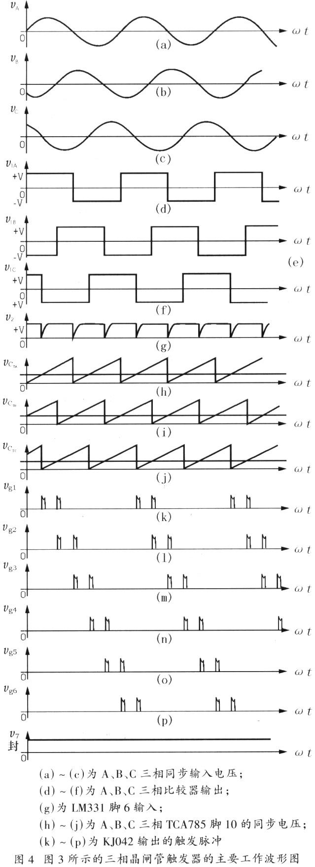

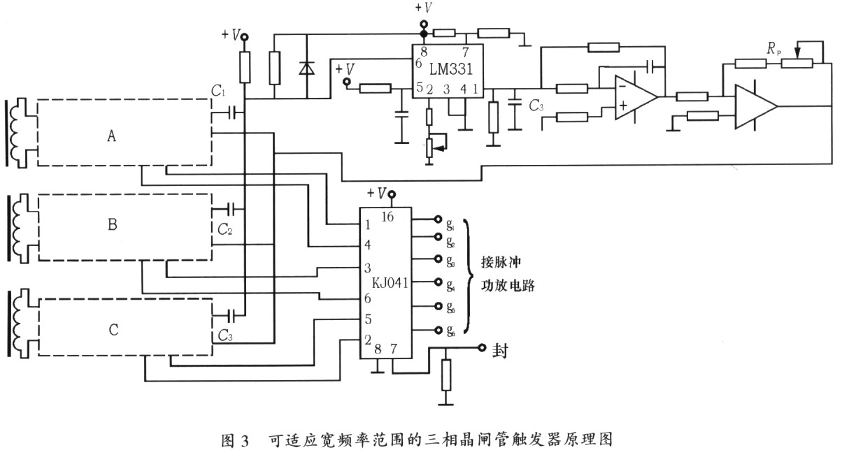

图3给出了应用图1所示的单相晶闸管触发器构成的三相晶闸管触发器的原理图,图3中为提高频率/电压转换器的分辨率,由C1、C2、C3构成或门,使频率/电压变换器的输入频率相对图l提高3倍,图3中每个虚线框内的电路与图l中虚线框内的电路相同,6路双脉冲形成器集成电路KJ04l在此处用来把三相6路单脉冲变换成为6路相位彼此瓦差60%26;#176;的双窄脉冲,图4给出了图3所示的三相晶闸管触发器的工作波形图。

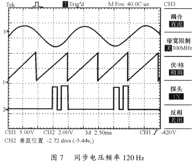

图5"图7分别给出了在同一移相控制电压Vk下,同步电压频率分别为50Hz、80Hz、100Hz时,同步电压(上)与同步锯齿波(中)及输出触发脉冲(下)的对应关系示图,从图5"图7可明显看出同步电压频率从50Hz到100Hz大范围变化时,同步锯齿波的幅值(9.7 V)与触发控制角始终保持在相对同步锯齿波中间位置90%26;#176;不变,经实测,当同步输入电压的频率在30~160Hz范围内变化时,该触发器的锯齿波幅值及同一移相给定电压下的触发脉冲相位都保持不变,完全胜任了同步电压频率的宽范围变化,更应提到的是,由于工作现场二十几台大直流电源同时运行,磁场干扰及电场干扰都极为严重,该触发器的抗干扰性能亦得到了检验。
