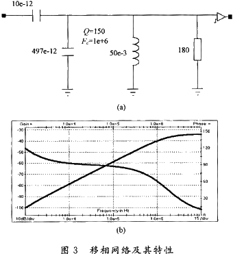

由图2可见,设计采用相移乘积型鉴频法。图中移相网络采用LC谐振回路,如图3所示。
设图3输入电压为U1,输出电压为U2,下面对移相网络的特性作以简单分析。
令ω0=1/L(C1+C2),QL=R/(ω0L)=Rω0(C1+C2),则当在ω0附近变化时,上式可化简为:
式中ε为广义失谐量。可得网络的幅频特性K(ω)和相频特性φ(ω)分别为:
其特性曲线如图3(b)所示。当ω变化较小,即arctanε<π/6时,tanε△ε。此时:
对于输入调频信号来说,其瞬时频率ω(t)=ωc+△ω(t)=ωc+kfuΩ(t)。因此要求相移网络的ω0=ωc,则:
上式表明,当输入为调频波时,经移相网络产生的调频调相波的相位随瞬时频率变化。
故若乘法器的输入信号均为小信号,且当2QLkfuΩ(t)/ωc<π/6时,则:

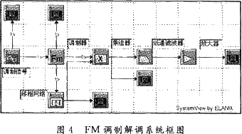

3 基于SystemView系统结构图
SystemView软件是美国ELANIX公司推出的,基于Windows环境的用于系统仿真的可视化工具。SystemView的图符资源丰富。基本库(Main Library)和专业库(Optional Library)。基本库中包括加法器、乘法器、多种信号包括源、接收器、各种函数运算符等;专业库有逻辑(Logic)、数字信号处理(DSP)、通信(Communication)、射频/模拟(RF/Analog)等功能图符。图4所示为用SystemView设计的FM调制解调系统结构图。
4 仿真结果

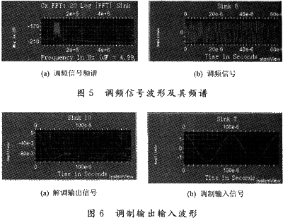

对图4所示的调频解调系统进行仿真,仿真结果如图5和图6所示。调频信号在单音调制时为一个等幅的疏密波形,经移相网络变为调频调相波(振幅亦有起伏),经乘法器和调频信号相乘,再经低通滤波器,便可还原原调制信号。
5 结 语
解调技术是信号处理的关键技术,通过对调频信号的解调仿真可以看出,相移乘积型鉴频法可以很好地从调频信号中解调出原来原始信号。
