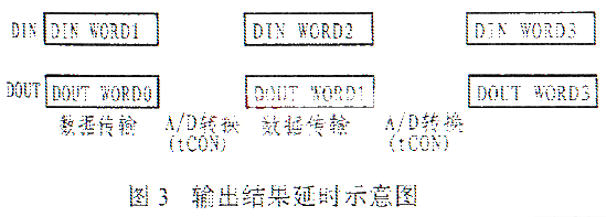

LTC1290采用同步、全双工、四线方式与微处理器进行串行通信,具体时序如图2所示。当移位时钟与移位数据寄存器同步时,系统将在SCLK的下降沿发送数据,并在SCLK的上升沿捕获数据。发送数据和接受数据同时进行(全双工)。在片选端CS下降沿启动数据传输后,微处理器将通过串行输出发出采集参数控制命令字节到输入移位寄存器。该控制命令字节是下一次待转换的控制参数,而不是当前转换的控制参数。在输入控制命令的同时,当前数据转换结果将通过DOUT端输出。当控制命令字节传输完毕而上次转换输出尚未完成时,DIN端数据不影响转换控制。数据交换完毕后启动模数转换,此刻片选端CS应置为高电平并且在整个转换期间应一直为高。转换结果将在下次数据交换时输出,转换结果要比输入字节延迟一个CS周期,如图3所示。

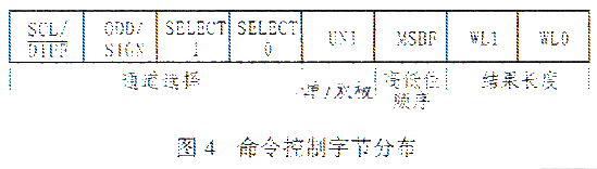

每次数据采集前都要设置采集参数,以向输入移位寄存器写入正确的控制命令字节。控制命令字节为下降沿开始后输入的前八位,可用于设置有关数据采集的参数。八位控制命令字节定义如图4所示。图中前四位用于选定要采集的数据通道以及确定是差动输入还是单端输入。第五位(UNI)确定转换是单极还是双极的,该位为逻辑“1”表示单极,否则为双极。第六位用于确定转换结果高低位输出顺序:为“1”时,输出顺序为高位在前,反之低位在前。最后两位(WL1和WL0)用来确定当前输出数据的长度或编程为省电方式,具体见表1。
