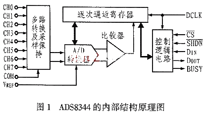

ADS8344主要由多路转换开关、采样/保持器、参考电压、A/D转换器、比较器、控制逻辑电路和逐次逼近寄存器(SAR)等部分组成,其内部结构原理如图1所示。

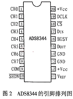

ADS8344的引脚排列如图2所示,各引脚说明如下:
CH0~CH7:模拟输入通道的输入端,8个单端模拟输入通道可合用为双端差分输入,所有通道的输入范围从0V到+VREF,未用的输入通道应接GND以避免噪声输入。
COM:模拟输入的参考地,单端输入通道的零地位点,直接接地或接地电位参考点。
SHDN:掉电控制位,当为低时,芯片切换到低功耗掉电模式。
+VCC:电源输入端,范围为+2.7V~+5V。
DOUT:串行数据输出端,在DCLK的下降沿时数据输出,当CS为高时,输出为高阻态。
DIN:串行数据输入端,当CS为低时,数据在DCLK的上升沿被锁存。
DCLK:外部时钟输入端,该外部时钟决定了芯片的转换率(fDCLK=24fSAMPLE)。
CS:片选端,为低电平时,选中该芯片。
GND:参考地。
VREF:参考电源输入端。
BUSY:模数转换状态输出引脚。当进行模数转换时,该引脚输出低电平,当BUSY端产生一下降沿时,表示模数转换结束,数据输出有效。

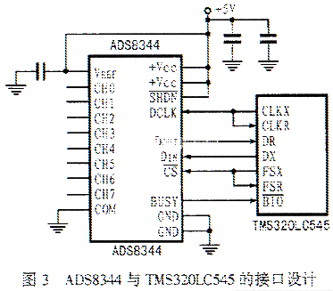

本文介绍的电子式互感器高压侧数据采集系统采用TMS 320LC545作为主控芯片,选用ADS8344芯片实现对传感头输出的各路模拟信号的实时采集和模数变换。高压侧数据处理系统的主要工作流程是:接收传感头输出的模拟信号并进行预处理,然后送到A/D芯片转换成数字信号,最后经过E/O变换成光信号输出到光纤传输系统。
TMS320LC545是16位定点低功耗的数字处理器,工作电压为+3.3V,片内RAM为6kB,片外ROM为48kB,内含一个标准串行口和一个缓冲串行口。两者的接口设计如图3所示。TMS320LC545的串行端口用内部的CLKX?串行时钟 和FSX(帧同步时钟)配置为突发模式下工作,串行口寄存器SPC设置如下:FO=0,串行口发送和接收数据都是16位;FSM=1,串行口工作在字符组方式,每发送/接收一个字都要求一个帧同步脉冲FSX/FSR;MCM=0,CLKX采用外部时钟,该外部时钟由低压侧通过光纤送上来,可确保高、低压侧时钟一致;TXM=1,将FSX设置成输出,每次发送数据时由片内产生一个帧同步脉冲输出。ADS8344的CS接TMS320LC545的FSX和FSR,使数据输入和输出的帧脉冲信号均由DSP产生;ADS8344的DCLK接TMS320LC545的CLKX和CLKR,从而使数据输入和输出的同步时钟均来自DSP;ADS8344的BUSY接TMS320LC545的BIO,当BUSY产生下降沿信号时,则通知DSP可以开始接收转换结果了。
ADS8344的串行接口时序如图4所示。当CS为低时,ADS8344 通过DIN引脚接收由DSP芯片DX引脚发送过来的串行数据,并写入A/D芯片的控制寄存器,这需要8个DCLK时钟,前4个时钟周期用于接收控制字节的开始位和通道选择位,当接收接下来的4个控制位时芯片同时对所选通道采样,采样完成后进行模数转换,当 BUSY产生一下降沿信号后DSP开始接收由DOUT输出的转换结果,16位串行数据需要16个DCLK时钟,在接收串行数据的LSB位时,下一个通道的控制字开始输入到A/D芯片。这样,ADS8344完成一次完整的数据采样保持、转换和输出共需要25个DCLK时钟。
