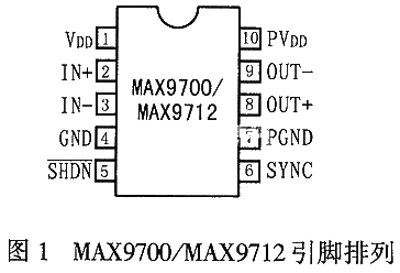

MAX9700/MAX9712采用全差分结构、全桥输出,该新一代D类放大器可提供通常只有AB类放大器才具有的高性能,同时还具有完备的咔嗒声与噼啪声抑制电路,并具有高达72dB的电源抑制比(PSRR)、0.01%总谐波失真及噪声(THD+N)以及高于90dB的SNR。其短路与热过载保护功使该器件在故障条件下能够免于损坏。MAX9700/MAX9712可在2.5~5.5V的宽电压范围内工作,方便与各种电压标准的微处理器连接,此外,它们的静态电流只有4mA低功耗关断模式下仅为0.1μA。MAX9700/MAX9712采用散热效率高、节省空间的封装,两种器件均有10引脚TDFN 3mm%26;#215;3mm%26;#215;0.8mm 、10引脚μMAX和12焊球UCSPTM 1.5mm%26;#215;2mm%26;#215;0.6mm 三种封装形式。MAX9700/MAX9712的TDFN/μMAX封装引脚图如图1所示,表1列出了它们的引脚功能。
表1 MAX9700/MAX9712引脚功能
引脚名称
功 能
VDD
模拟电源
GND
模拟地
IN+,IN-
同/反相音频输入端
PVDD
H桥电源
PGND
功率地
SHDN
低电平有效的关键输入,标准工作模式下接VDD
SYNC
频率选择及外部时钟输入
OUT+,OUT-
放大器正/负输出

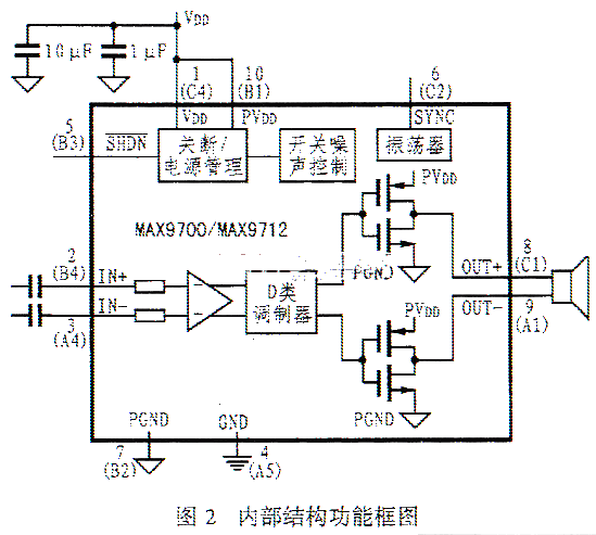

图2为MAX9700/MAX9712的功能结构简图,差分音频信号由比较器输入,经D类调制后通过H桥放大输出。其工作原理如下:比较器监视MAX9700/MAX9712的输入,并将互补输入电压与锯齿波进行比较,当锯齿波输入幅度超出相应的比较器输入电压时,比较器输出翻转,这两个比较器在第二个比较器输出跳变的上升沿后经过一段固定时间后复位,在第二个比较器的输出端产生了一个脉宽最小的脉冲。当输入电压增大或减小时,如果一个输出脉冲持续时间增加,而另一个输出脉冲持续时间保持不变。这样就使得扬声器两端的净电压发生变化。

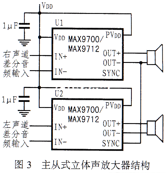

MAX9700/MAX9712采用差分输入结构,兼容于许多编解码器,并提供比单端输入放大器更强的噪声抑制能力。差分输入可抵消掉作用在输入端的任何共模信号,在蜂窝电话装置中,这一特性用于去除射频发送器中高频共模信号的影响。MAX9700/MAX9712也通过将任一输入端耦合至GND,驱动另一输入端可配置为单端输入放大器。耦合方式既可以采用电容耦合,也可以采用直接直流耦合,只是直流耦合方式省去了耦合电容,也同时失去了电容的低频抑制作用。MAX9700/MAX9712还可级联构成立体声放大器,其电路结构如图3所示。
其中U1是主放大器,将其未经滤波的输出用来驱动从器件U2的SYNC输入,这样可使两个器件的开关频率同步。同步的两片MAX9700/MAX9712可以确保在音频频谱范围内不会出现差拍频率,无论主器件工作在FFM还是SSM模式下,这种配置均能工作,因为这种SYNC连接方式可以获得出色的THD+N性能,并且器件之间的串扰也很小。U2只跟踪SYNC的信号频率,而不是脉宽,U2内部的反馈回路确保抑制U1输出的音频成分。

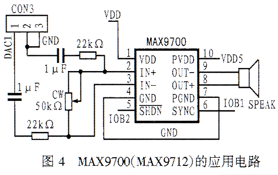

MAX9700/MAX9712的具体应用电路如图4所示,图中:MAX9700或MAX9712对16位凌阳单片机SPCE061A的语音输出信号进行放大,SPCE061A是一款语音特色显著的芯片,其语音压缩算法库可以方便地通过API函数调用。本设计采用MAX9700进行SPCE061语音信号的放大,可以收到良好效果。SPCE061A有两路语音以形成立体声,图中只显示了其中一路(DAC1),SYNC通过单片机IOB1口设置为SSM模式,开关通过IOB2控制,音量可通过电位器CW调节。另外,语音输入的RC通路可以改善上电或停止时的语音质量。设计时,VDD和H桥电源均通过0.1μF电容旁路到GND和PGND,GND和PGND采用星形布线与系统地连接,以将地线共阻抗干扰降至最低。
